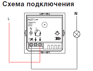

Или у вас клеммы не как на рисунке?

Нагрузку подключать на левый как на рис.
Добавлено спустя 12 минут 31 секунду:
Если подключить две жилы на центральный и на правый ,то лампа гореть не бедет ,в остальных случаях будет работать .
