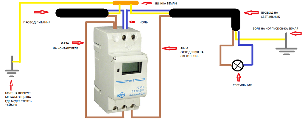

Устанавливается в щиток.
Купить можно например в "Чип и Дип"
Или здесь - Чтобы видеть ссылки войдите на конференцию или зарегистрируйтесь.

Вот ещё вариант .В выключателе соединяем провода чтобы питание на освещение было всегда .
В любом месте разрываем питание на освещение и ставим бокс с таймером по такой схеме .
