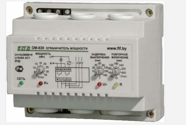

Что тут не ясного? По ТУ к дому подводится трёхфазка. ОМ нужен тоже трёхфазный, напр., ОМ630, контактор не нужен (за такие то деньги, конечно...) или ОМ310.

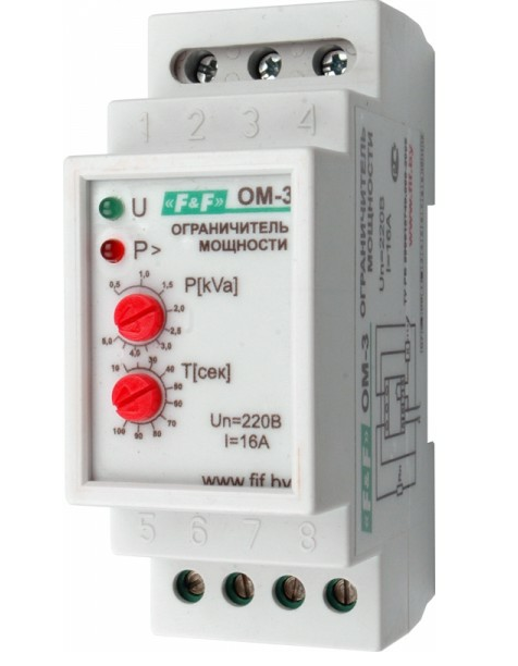

На первом свои 2 контакта на 8А ,на втором рис один блок контакт на 16А мощность больше 2,5кВт надо ставить контактор .

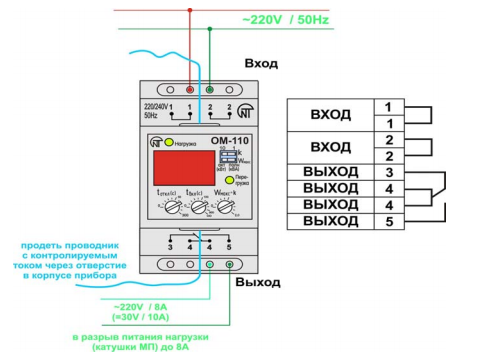

Re: Ограничители мощности
1 фаза на дом отходящая
3 фаза с силового контакта пускателя К1.1
5 ноль на прибор и на катушку пускателя К
6 фаза на дом приходящая на силовой контакт пускателя К1.1 и с него питание на прибор контакт 6 и перемычка на контакт встроеного реле 7
7 фаза на контакт реле
8 фаза с контакта реле на катушку пускателя К

ЗЫ. По поводу трёхфазного ОМа, несколько ошибся, у ОМ630 только две группы "сухих контактов" (8А, 250В), то есть для коммутации трёхфазной нагрузки контактор нужен... У ОМ310 есть ещё третье реле - функциональное, но уж больно "заумно" в программировании.
