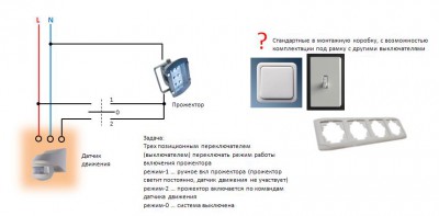

Друзья затеял установить вокруг дома наружное освещение.
Включение в основном будет осуществляться через датчик движения. Но Но бывают и другие жизненные моменты когда требуется а) вообще отключить - чтобы к примеру сидя во дворе у мангала вас не раздражала периодически включающаяся лампа б) включить в режим постоянного свечения - какието работы во дворе до темна, и периодическое вкл-выкл не к чему Схема выходит вот такая Вложение Проблема : не могу найти такой переключатель, при этом стандартной посадки в установочную коробку. Так чтобы под рамку совместно с другими выключателями можно было поставить |

Обычный двухклавишный выключатель. Первая клавиша на датчик. Вторая напрямую на лампу (параллельно датчику).

Это как упрощенный вариант. Согласен.
Но хочется одно клавишный трех позиционный |

Barkas99 писал(а) Схема выходит вот такая Корпус светильника не желаете Занулить? |

само сабой заземлим, кабель 3х жил с выходом на PE, тут в другом суть

Переключателей на три положения я не встречал, поэтому предлагаю такой вариант. Поставьте обычный переключатель (проходной выключатель), а когда нужно совсем отключить, ещё один выключатель в питающий провод "L" или групповым автоматом его.
