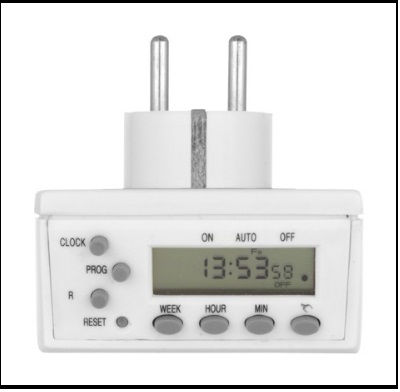

sanja02rus писал(а):Необходимо, чтобы в 8 вечера включалось, а в 8 утра выключалось.
Вам необходим программатор времени, допустим такой:
А реле ABB CT(234)-ERD может один раз включить (выключить) какой-либо механизм с выдержкой времени. То-есть Вашу задачу оно выполнить не может.
Калямба
- Гуру тех. поддержки
- Мастер
Re: подключить реле ABB CT(234)-ERD
Пользуюсь таким
Любой день (дни) недели и время
Реле на 110 вольт - подключить в 220 вольт
