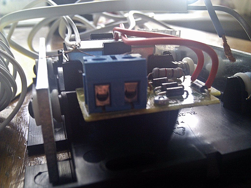

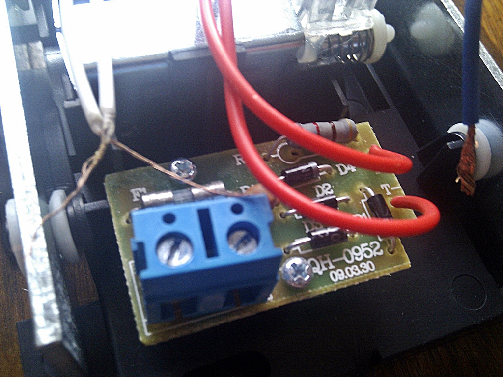

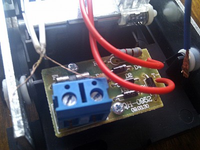

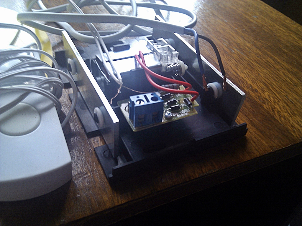

- Это звонок в разобранном виде. Слева белые провода от кнопки звонка, справа провода от сети 220в.

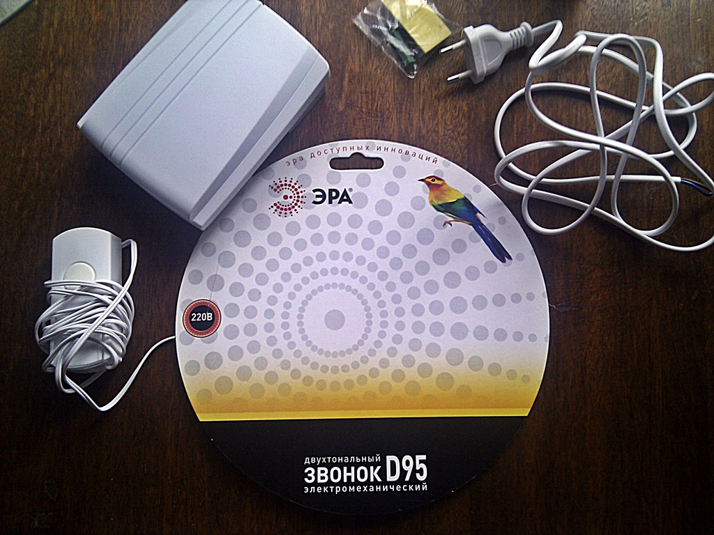

- Вот собственно данный девайс.

Владислав писал(а):Кнопку в разрыв фазного провода. И к синей колодке (ноль, фаза с кнопки).
извините, не понял.
можете по другому объяснить?-
Re: Проблема с подключением электромеханического звонка!
Владислав писал(а):Фазу подключаем к одному концу кнопки и (2 провода) изолируем. Второй конец с кнопки (фаза – возврат) подключаем к колодке (синей). Ноль подключаем на прямую в клемную колодку (синяя, второе гнездо).
то есть 1 провод от кнопки подключаем в клемную колодку в первое гнездо, 2 провод с кнопки соединяем с 1 проводом от сети. а второй провод о сети подключаем в клемную колодку во второе гнездо. Я Вас правильно понял?
