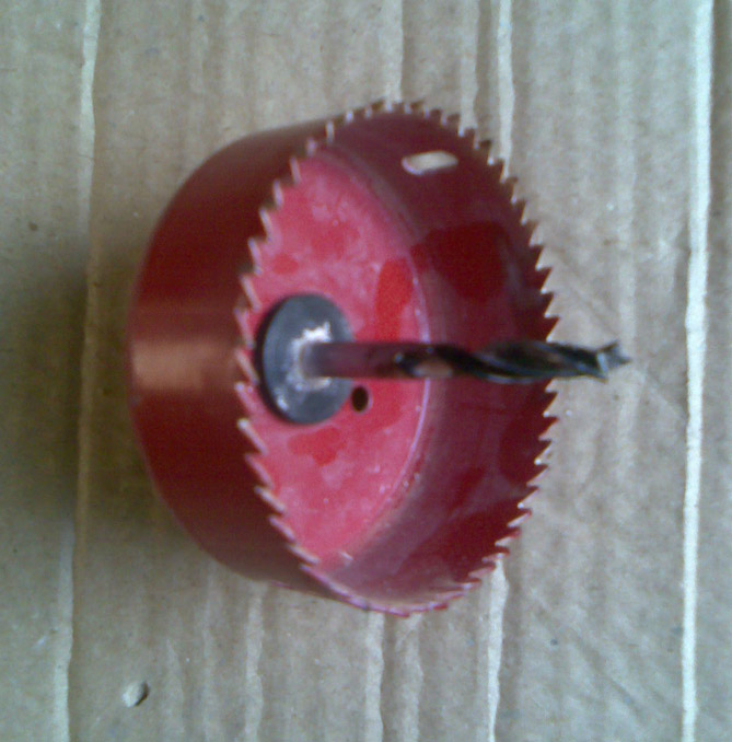

max-oil писал(а):а пластиковые безопаснее, но в тоже время довольно хлипкие
"Хлипкие"- если их долбить молотком.
Берете коронку диаметром по вашему подрозетнику или распред-коробке, высверливаете углубление и плотно вставленный подрозетник сломать- это надо постараться! (По дереву выглядит так:)
