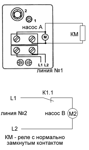

Господа, проблема в следующем. Жду от Вас совета при выборе и установке управляющего реле для управления 2-мя электронасосами.(бытовые насосы на 220 в, один на 1,2 кВт, другой на 0,6 кВт) Насосы электрически подключены к разным каналам питания, но находятся в непосредственной близости. Один насос(для краткости назовем его насос А) уже стоит с реле(это насосная станция, реле срабатывает при понижении давления воды в линии) подключен к сети постоянно. Другой насос(для краткости назовем его насос В) включается вручную периодически. Нужно установить реле таким образом, что бы при автоматическом включении насоса А, если насос В подключен, происходило его выключение до остановки работы насоса А. Желательно реле по влагозащищенности 4-5 класса

1) Реле давления square D 9013 FSG-2. (практически полный аналог Реле давления РДМ-5
2) Да.
Как я себе представлял, нужно запаралелить выход с реле(реле А) насоса А, на нужное мне реле(реле В). То есть что бы управлять реле В

Вложение
Комментарий к файлу: схема
схема - nasos
схема - nasos
[ 108.08 КБ | Просмотров: 650 ]
Параллельно насосу А подключть реле с нормально замкнутым контактом (НЗ), через который подключить насос В от второй линии. Как только насос А включится, реле КМ получит питание и разомкнет цепь питания насоса В. При отключении насоса А обесточится и реле КМ, замкнув через свой отпавший контакт цепь питания насоса В. В качестве реле взять обычный или модульный контактор, либо просто исполнительное реле. Подобрав, конечно, по напряжению и классу влагозащищенности.
