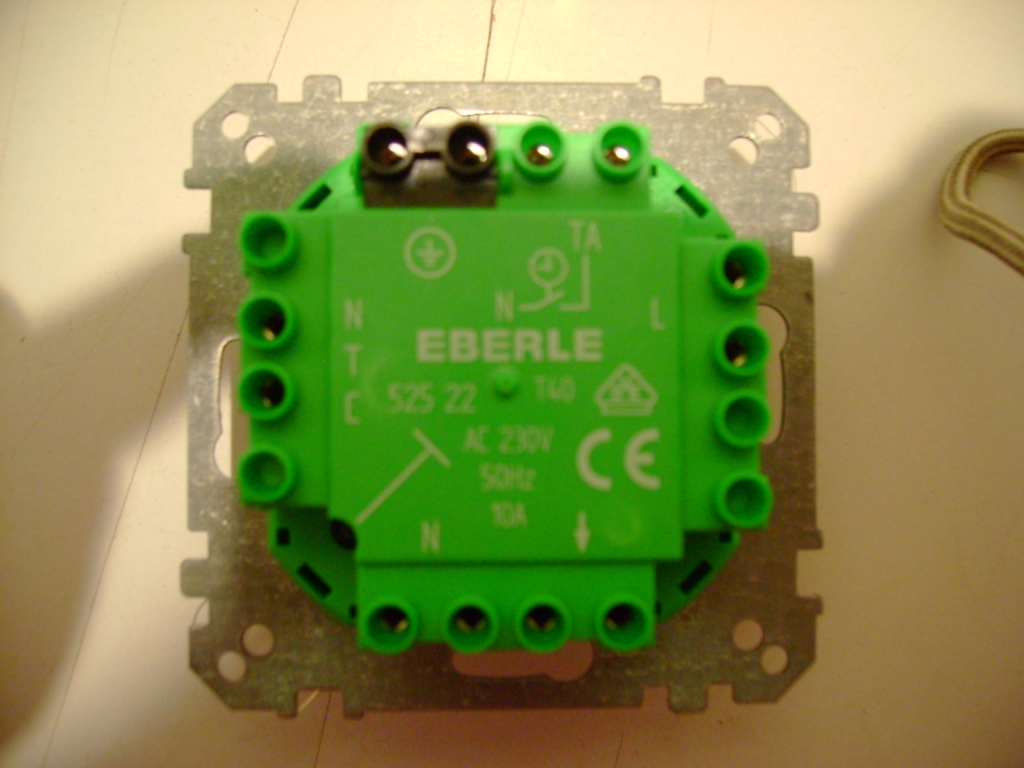

регулятор тёплого пола MERTEN
моя версия:верхний левый-заземление
верхний правый-входящий ноль
левий-температурный датчик
правий-входящая фаза
нижний левый ноль тёплого пола
нижний правый фаза тёпрого пола
Re: регулятор тёплого пола MERTEN
Левая грань - датчик ТП
Правая грань - фаза вход
Нижняя грань, слева - ноль (вход и выход), справа - выход фазы
Верхняя грань, справа - таймер
вовера писал(а):Почему с "чужим датчиком работать не хочет?
Потому что он обладает меньшим начальным сопротивлением, то есть терморегулятор воспримает его, как нагретый "родной"
вовера писал(а):а почему т.полы DEVI продают сдатчиками?
Потому что в паспорте на регулятор указывается сопротивление датчика... для тех кто читает (RTFM).
"Если устройство никак не хочет работать, что бы Вы с ним не делали,... прочтите наконец инструкцию" ©
В качестве справки.
Начальное сопротивление датчика (при 25°С) может быть у разных производителей (к примеру) 15 кОм, 25 кОм, 47 кОм... То есть, при выборе ТП (в комплекте с датчиком) и терморегулятора надо это учитывать.
