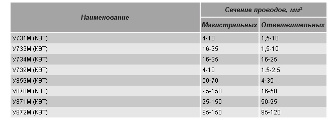

stanley писал(а):на орехах пишут какая мощность нагрузки и сечение внутри на пластине написано если открытый
Не ошибаетесь?
На пластине выбивается только сечение подключаемого проводника (на каждой своё).
stanley
- Участник
Re: Какая номинальная нагрузка на "орех"?
Наименование Сечение проводов, мм?
Магистральных Ответвительных
У731 (КВТ) 4-10 1,5-10
У733 (КВТ) 16-35 1,5-10
У734 (КВТ) 16-35 16-25
У739 (КВТ) 4-10 1.5-2.5
У859 (КВТ) 50-70 4-35
У870 (КВТ) 95-150 16-50
У871 (КВТ) 95-150 50-95
У872 (КВТ) 95-150 95-120
stanley писал(а):тогда так:
Что "так"?
Вопрос то не о выбитых на пластине надписях...
