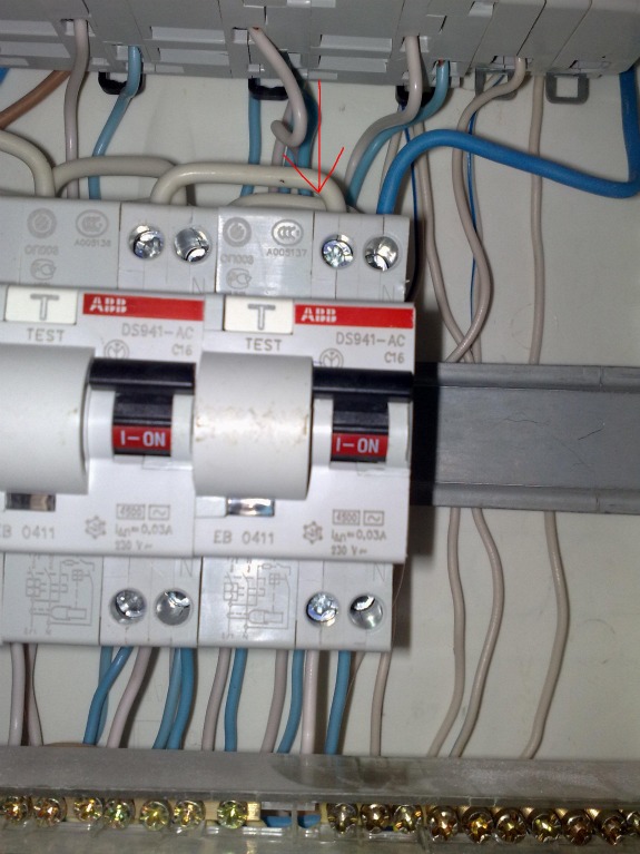

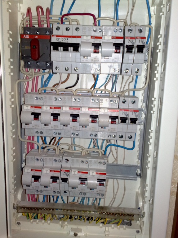

Не работает кнопка ТЕСТ на автомате
Есть мнение, что на этом автомате висит много розеток( ванная и коридор), поэтому из-за большого кол-ва техники он перегревается и портится.
Друзья, как считаете:
1) сломан ли автомат?
2) сосед предложил поставить такой же автомат, только большей емкостью(?) чтоли. Не С16 как на нем написано, а С24. Поможет?
3) Не получится ли, что в нужный момент автомат не сработает, т.к. "запас" превышает предельно допустимую нагрузку на технику и розетки?
СПАСИБО!

madjeck писал(а):
В электрическом распределительном щитке походу не работает один автомат. Кнопка тест не выбивает рубильник, как это происходит на других автоматах. Если не ошибаюсь именно этот автомат уже ломался и мы покупали новый (90% официальный).
СПАСИБО!
если ваша проводка позволяет то есть провода заложены 2,5мм то можно и поменять на большей мощности.Будет срабатывать на утечку.Пробывали выключить и включить автомат,и затем проверить тест?

Рекомендуется ежемесячно проверять работоспособность УЗО. Наиболее простой способ проверки — нажатие кнопки «тест», которая обычно расположена на корпусе УЗО (как правило, на кнопке «тест» нанесено изображение большой буквы «Т»). Тест кнопкой может производиться пользователем, то есть квалифицированный персонал для этого не требуется. Если УЗО исправно и подключено к электрической сети, то оно при нажатии кнопки «тест» должно сразу же сработать (то есть отключить нагрузку). Если после нажатия кнопки нагрузка осталась под напряжением, то УЗО неисправно и должно быть заменено.
Тест нажатием кнопки не является полной проверкой УЗО. Оно может срабатывать от кнопки, но не пройти полный лабораторный тест, включающий измерение отключающего дифференциального тока и времени срабатывания.
Кроме того, нажатием кнопки проверяется само УЗО, но не правильность его подключения. Поэтому более надежной проверкой является имитация утечки непосредственно в цепи, которая является нагрузкой УЗО. Такой тест желательно проделать хотя бы один раз для каждого УЗО после его установки. В отличие от нажатия кнопки, пробная утечка должна проводиться только квалифицированным персоналом.
