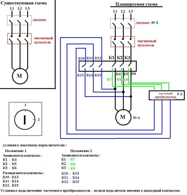

Подскажите пожалуйста, какой кулачковый переключатель подойдет для данной схемы подключения двигателя.
Схема прикреплена.

При включении напрямую , не должно подаваться питание на выходы отключенного ЧП.
набросал схемку моего понимания работы через " Перекидной рубильник АВВ на дин рейку ОТ40F3С на 40А" - в даном случае ток будет идти на выходы ЧП , как можно подключить по другому ?
Пускателя не удастся поставить, пульт управления двигателем очень маленький, они туда не влезут.
Re: какой выбрать кулачковый переключатель ?
Если вы отключаете частотник с двух сторон, то нужно ставить два пускателя на частотник,
управляемые одной кнопкой пуск и стоп.
Есть модульные на дин рейку.
Ну выбирайте любой с 6-ю контактными группами и током больше 30А, там вроде 35-40А есть.)
1-я - Питание частотного преобразователя,
2-я - Прямое питание схемы,
затем подать на описанный рубильник-переключатель (раздельно на верхних клеммах сеть от автомата N2 и от частотного преобразователя, на нижних клеммах объединение)
далее на существующую схему (с магнитным пускателем) управления приводом
