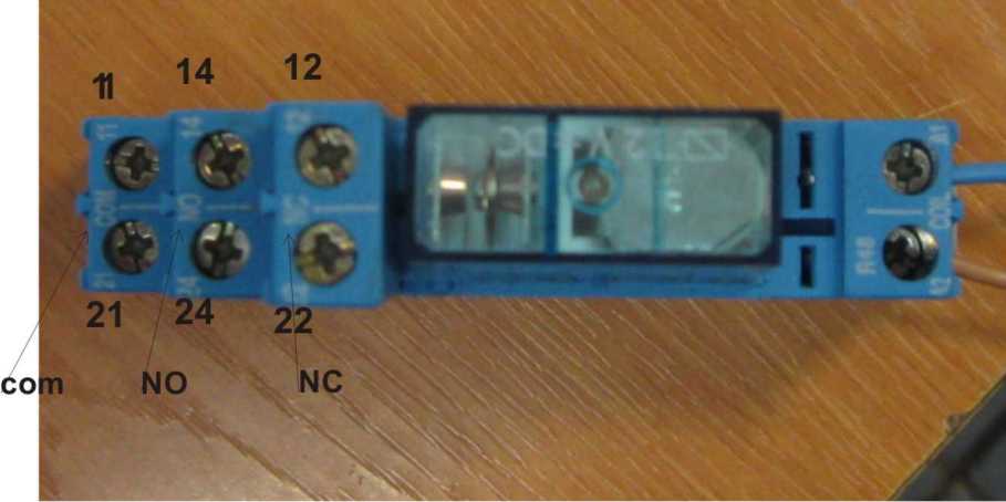

Спасибо за ответы. Реле купил, но без описания. Есть вопрос.
Как правильно подключить к реле провод 220в и провод от звонка к каким контактам?
(датчик подключил контакты замыкаются на реле даже при 8.5в, хотя катушка на 12в)
Во вложении фото.

Re: как подобрать реле
21(11) - 24(14) NO- нормально открытый/замыкающий (при срабатывании реле) контакт
21(11) - 22(12) NC - нормально замкнутый/размыкающий контакт;
Подать напряжение на 11и 22, к 14 и 24 - звонок с рабочим напряжением 220 В
или ноль напрямую, а фазу разорвать 11(21) - 14(24)
Подсоединил по второму варианту.
