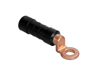

хотелось бы узнать кто пользовался такими наконечниками . как они в деле.

Миша не пользовался.
Смущает контактная площадь под такое сечение. Может быть и не прав. Пользуюсь старыми советскими, и одеваю термоусадку. |

Я так понял, провод ввинчивается? Не обжимается?

обжимается прессом.

Эта черная "втулка" из чего?

я точно сказать не могу не химик , а на ощупь пластик.опрессовку производил по кольцам . мне понравилось.

Посмотрите ссылку: http://www.iek.ru/products/catalog/detail.php?ID=9206 - т. е. это переходный наконечник, но пользоваться такими не приходилось, хотя подобное импортное попадалось и работает без проблем лишь бы пресс был с обжатием шестигранником.

Алексей я сегодня опрессовал

Grumm - а как насчет электроконтактной сварки различных электропроводных материалов?, к тому же есть переходные алюминиевые наконечники с приваренной контактной сваркой медной фольгой для монтажа алюминиевых жил к медным выводам аппаратов - наверняка встречали!?
миш - можно было попробовать опрессовать такими наконечниками около 1 м жилы 16 мм2, нагрузить ее сварочным током 120 - 150 А в течении 5 минут, дать остыть и измерить сопротивление постоянному току с помощью слабого источника пост. напряжения 5 - 12 В измерив при этом протекающий ток; затем по закону Ома рассчитать сопротивление и сравнить с измеренным подобным способом сопротивлением провода без наконечников - вывод: по ГОСТ сопротивление в соединении не должно отличатся от цельного куска проводника более чем на 5%, заодно определить термическую стойкость изоляции НИМов - есть ли потеки. |
