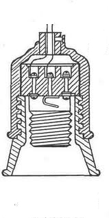

. К контактным зажимам патронов можно присоединить медные провода сечением 0, 5; 0, 75; 1;1, 5; 2, 5 мм^2 и алюминиевые 2, 5 мм^2.
При зарядке патрона нулевой провод прикрепляют к винтовой гильзе патрона, а фазный - к верхнему контакту патрона .в правилах пуэ " не помню дословно " написано так"винтовые токоведущие гильзы патронов для ламп должны быть присоединены к нулевому рабочему проводнику.если патрон имеет нетоковедущию винтовую гильзу , нулевой должен присоединятся к патрону контакт которого соединяется с винтовым цоколем лампы.был случай когда человек менял лампочку и его ударило током . на винтовом цоколе лампы была фаза и он дотронулся пальцем до него.

Очень часто просто не думая и автоматом садят
как провод ляжет.
ПУЭ гласит конкретно и строго.
6.6.10. У стационарно установленных светильников винтовые токоведущие гильзы патронов для ламп с винтовыми цоколями в сетях с заземленной нейтралью должны быть присоединены к нулевому рабочему проводнику.
Если патрон имеет нетоковедущую винтовую гильзу, нулевой рабочий проводник должен присоединяться к контакту патрона, с которым соединяется винтовой цоколь лампы.

При подключении электроприемника в первую очередь должен быть подсоединен ноль.
Вот и лампочку когда вкручиваем первым присоединенным контактом есть ноль.
