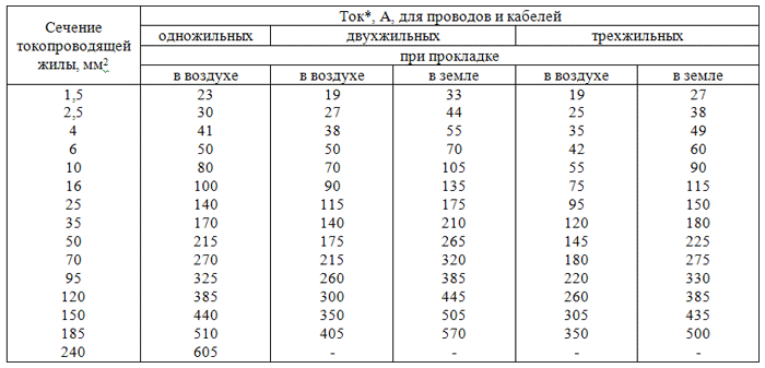

Re: Как подобрать электроавтомат под провод?
Таблица 1.3.4. Допустимый длительный ток для проводов и шнуров с резиновой и поливинилхлоридной изоляцией с медными жилами
И что видим 3х2,5 – 21А. а ставят на 20А-25А.
АВ 20А х 1,45 = сработает при 29А
АВ 25А х 1,45 = сработает при 36А
По ПУЭ – 3х2,5 - 21А

Владислав писал(а):Минимальный ток, при котором должен срабатывать тепловой расцепитель, составляет 1,45 от номинального тока предохранителя.
Немного не так. Минимальный ток при котором должен сработать тепловой расцепитель Iтр>1,13*Iном (время не определено, но не более 60 мин)
А 1,45*Iном просто точка, определённая ГОСТом для тестирования аппаратов.
Также не стоит забывать, что установке нескольких АВ в ряд, необходимо учитывать снижающий коэффициент для номинального тока аппарата...
Но исходя из принципа "бережёного бог бережёт", а атеистам приходиться позаботиться о себе самостоятельно...
, предпочтительным (максимальным) является АВ10-13А на линии 3*1,5 и АВ 16-20А на линии 3*2,5."Экономистам" и любителям "бюджетных" решений нормативная документация оставляет лазейку для установки на 3*1,5 и 3*2,5 автоматов 16А и 25А, соответственно.
