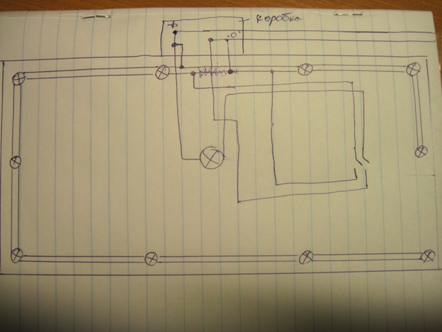

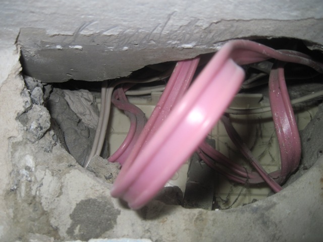

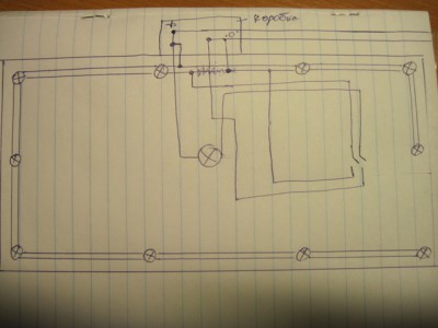

по 45 Вт но уже к СТАРОЙ проводке хрущевки
проводка хорошая
схему привожу и фото тоже
- схемка
- распред коробка в квартире
- Инженер
Re: Подключение галогенных точечных светильников
1 Рвете через выключатель ноль
2 Левый выключатель ничего не рвет (если правильно рассмотрел).
Возьмите фазу и подайте на общий выключателя, ноль напрямую ко всем светильникам, фазу от выкл. 1 - на центральный светильник, фазу от выкл. 2 на другой общий провод боковых светильников. Соединения в коробке на ЗВИ 16 мм2. Провод медь 1,5 мм2.
