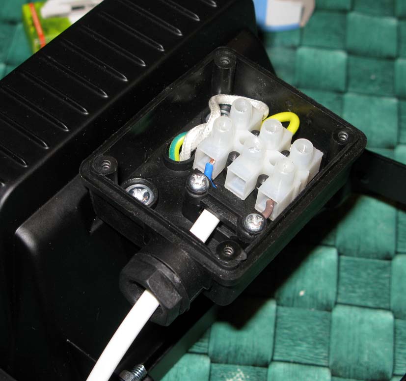

Купил прожектор Alaska на 150 ватт провода с вилкой в комплекте не было, хочу подсоединить сам, нужна помощь.
1. какой провод и вилку купить и есть ли специальные провода с выключателем что бы его потом отдельно не устанавливать
2. как соединить провода в прожекторе? Зажимы обозначины N потом земля и L если ничего не путаю. Как я узнаю какой провод из купленного кабеля куда подключить? это и вилки касается.
дом старый, хрущевка, наверно без заземления розетки.
Боюсь все спалить, помогите!!!
). Третий необходимо посадить с одной сторонЫ на пластинну вилки, а с другой - на значок "земля" в прожекторе. Если вилка будет не евро(без заземления) - просто посадите две жилы на N и L в прожекторе, а с другой сторонЫ их же на штыри вилки. Если на пальцах, то мое пояснение как-то так будет выглядеть
