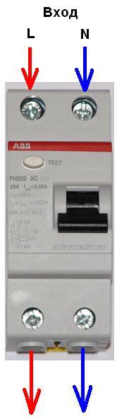

Подключаю это узо по схеме на картинке.
Вопрос 1: правильно? Вопрос 2: для этой модели все равно а). куда фазу (куда ноль)! б). вход сверху или снизу! |

В Вашем случае:
а) не имеет значения б) питание можно подавать как сверху, так и снизу |

sergey_sav писал(а) ...питание можно подавать как сверху, так и снизу
У нас принято питание всегда заводить сверху. Это не всегда удобно (в смысле монтажа) и роли не играет, но так принято: вы всегда знаете что "пришло" сверху. |

Схема на корпусе УЗО показывает слева вверху - ввод фазы, справа - нуля! При подключении снизу схема защищать не будет и есть риск перегорания электронной части при отключении
