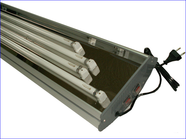

Я пытаюсь выяснить, как правильно сделать включение лампы, чтобы она не била током на корпус.
Магазин, продавший лампу, сказал - виновата розетка, там нет заземления. В меру своих мозговых сил изучила вопрос что это такое. Уяснила: 2 провода - нет заземления. 3 провода - есть заземление. Розетка, куда подключалась лампа, имеет 2 провода.
Мне посоветовали купить пилот с евророзетками (?) и какими то внутренними стабилизаторами (?) и подключить через него эту лампу - якобы тогда не нужно заземление и не будет бить током.
Мой вопрос - правда ли это поможет? Если да, то как называется этот пилот со стабилизаторами, если можно, дайте название модели или ссылку на модель. Спасибо всем, кто ответит.

Barbara / Автор темы
- Новенький
haramamburu
- Инженер
Как правильно сделать подключение светильника?
Лечение: либо разобрать и отключить "среднюю" точку от корпуса, либо "завести землю", либо (щас меня закидают помидорами) подключить "резистор" меж нулем и корпусом - порядка 22кОм-47кОм. Как то так.

алиш писал(а):("резистор" меж нулем и корпусом)
осталось определить где ноль а где фаза:) и запомнить не менять положение вилки:)
В розетку "резистор" - и не надо "запоминать"

1. а как вы узнали что лампа бьет током или это догадки.
узнала эмпирически. воздействием тока с корпуса лампы на мой организ через руки. Это информация как то поможет вам ответить на мой вопрос?
2. по виду она не должна бить и заземление ей не обязательно.
вам виднее, но мне эта информация бесполезна. купила что было длиной 80 см.
3. как видно из фото они не очень похожи на ваши фото . у вас вилка с заземляющим контактом а здесь нет.
и как мне это ваше замечание поможет?
спасибо, что потратили время
Владислав
- Электрик
- Заслуженная репутация: 7 +3 / -0
Barbara писал(а):узнала эмпирически. воздействием тока с корпуса лампы на мой организ через руки. Это информация как то поможет вам ответить на мой вопрос?
У Вас уже есть информация для электрика. А продавцу если откажется заменить (при условии что вы говорите правду) пусть включит в розетку с заземлением. И скажите, что третий провод не для работы светильника предназначен, а для безопасности, чтобы сработала защита (УЗО) при утечки на корпус (без участия человека). И если он уверен, что в магазине есть заземление и УЗО, светильник исправен пусть смело включает и ложит на него руки.
