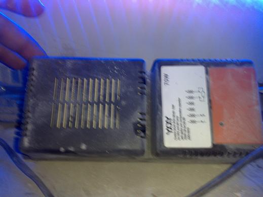

Также не мешает рассекретить данные о мощности галогенок, да и трансформатора (фотки действительно никакие).

Вопросы автору.
- на каждой лампе по трансу, расположеному рядом со светильником?
- мощность ламп точно 70 Вт (75 знаю...)?
- чем управляются светильники?
- напряжение на входе трансов мерили?

1 Да по одному на каждый
2 точно, там на лампе и трансе написано 70Вт
3 не понял вопроса, трансами наверно.
4 только на первом 230В

Если трансформатор 70 Вт, галогены тоже 70 Вт, то как они включены параллельно, непонятно - объясните что к чему и куда включено параллельно.
На каждом трансе одна лампа, мощности соответствуют друг другу, напряжение в норме.
По пунктк 3. Вопрос был о выключателе.
Но, почему то, склоняюсь к плохим контактам по стороне 220, то есть, точкам подключения трансформаторов к сети. Ну и как вариант, дефект в контактах ламп или собственно трансформаторов (перегрев с последующим откючением)

Anchik писал(а): при работе свыше 10-11 часов сами по себе отключаются галогены, любые 5,6,8 или 4 штуки подряд без разницы и последовательности. подскажите что может быть такого, может трансформаторы???
Думаю да - китай мама - перегрев.
Про "свист" - какой то из трансов после "разогрева" не "входит" в рабочий режим (сбился генератор? Только непонятно, при свисте "все" не горят?)
Ну и собственно вопрос к ТС , зачем вам галогенки с трансами, ну честно не понимаю (Когда есть такие же на 220). (Был один чел, который утверждал, что Это экономия, на вопрос что у него было по физике - Я и есть учитель физики

haramamburu писал(а):1 Про "свист" - какой то из трансов после "разогрева" не "входит" в рабочий режим (сбился генератор? Только непонятно, при свисте "все" не горят?)
2 Ну и собственно вопрос к ТС , зачем вам галогенки с трансами, ну честно не понимаю (Когда есть такие же на 220).
Так по пунктам:
1. да не горят все.( От чего сбиваются трансы?)
2. Желание клиента какие принес такие поставили.
