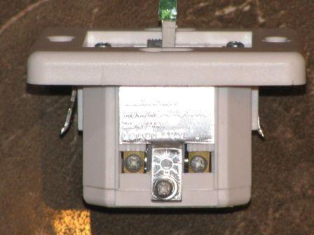

IEK ДД-035
IEK ДД-035

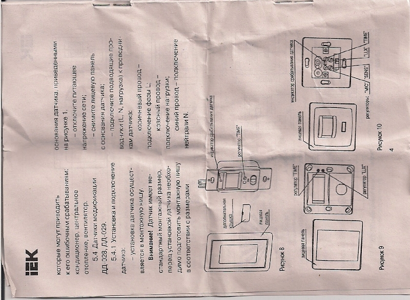

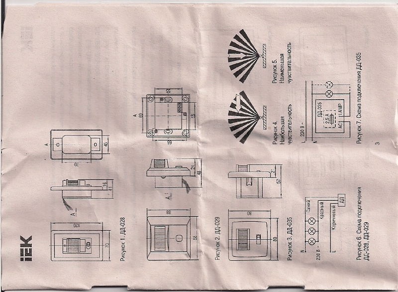

В коробочке паспорт был? Не смогли бы выложить его скан?
sergey_sav писал(а):К сожалению, паспорта этого ДД не нашёл, но встретил инфу о том, что в качестве исполнительного устройства в нём применено реле. Поэтому предполагаю, что может быть реализована трёхпроводная схема включения, тогда с любыми светильниками вопросов бы не возникало.IEK ДД-035
Третий провод там предусмотрен, но в инструкции показано лишь подсоединение 2-х проводов (места обозначены - "АС" и "LAMP"), а место для третьего провода предусмотрено на верхней металлической части датчика и там еще есть значек "лампочка", но он не задействован.
Но меня все-же интересует возможность использования чего-либо именно вместо нагрузочной лампы (может сопротивление какое или еще что-то...)
- Светодиоды и датчик движения - ДД-035
- Светодиоды и датчик движения - сканирование0010
- Светодиоды и датчик движения - сканирование0009
