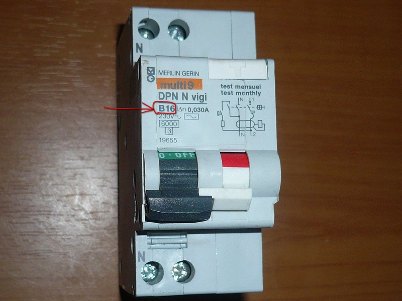

Типы диф.автоматов
- Типы диф.автоматов - В16

в инструкции всё понятно -чем они отличаются,но про букву -а- в конце нет инфо и соответственно про- б- и - с-.
или в авв нет б -и- с ?
- Инженер
Буквы после цифр -ас- для нессиметричной (трехфазный вариант) или выпрямительной нагрузки (компы, плазма и т. п.):
-а- для симметричной или не дающей высших гармоник в сеть нагрузок
применение ПУЭ гл. 1.7, 6

Василич писал(а):Латинская буква перед цифрой - вид токоограничивающей характеристики - время/токовой - токоограничивающей части дифавтомата (есть еще часть ограничивающая утечку)
Тоесть самый быстрый по отключению с буквой "А",ну и соответсвенно с буквой "С" самый медленный.Правельно я понял?

Буква ДО цифры номинального тока - токоограничивающая хар-ка как у обычного автомата
Буквенное сочетание "А" или"АС" ПОСЛЕ номинала тока - смотри применение ПУЭ 7.1.78

Это характеристика электромагнитного расцепмтеля. "А" - мгновенное расцепление в диапазоне токов 2-3/кратном номиналу автомата, "В" - 3-5/кратном, "С" - 5-10/кратном, "D" - 10-20/кратном ...
