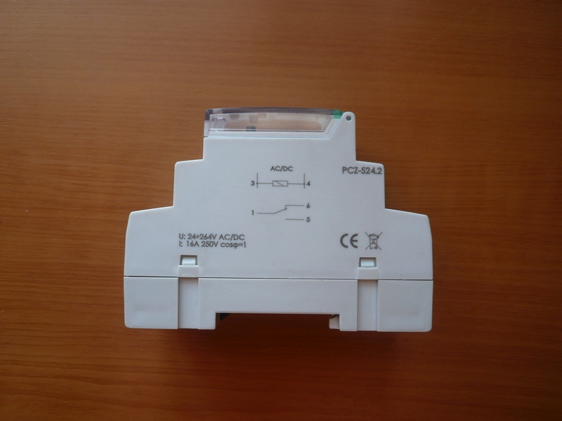

По подключению,как я понял:3 и 4 контакт-питание;1,5,6-коммутация,причем при срабатывании реле 1 и 6 на разрыв,а 1 и 5 на замыкание.
Самое интересное,что он работает как от переменного,так и от постоянного тока напряжением от 24 до 264В-не проверял,понял из надписи на корпусе.Мог конечно,что-то и не правильно понять.

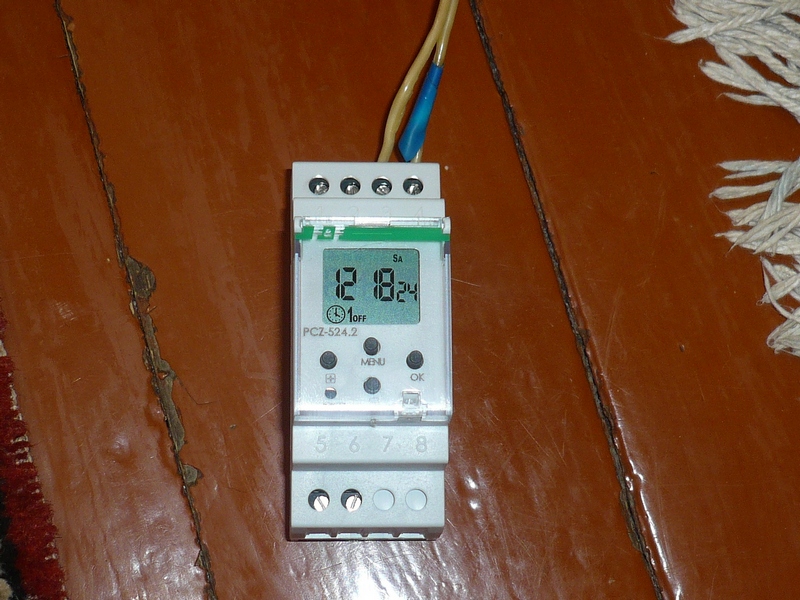

Купил себе астрономическое реле PCZ-525. На этой неделе буду подключать.
Хочу, чтобы реле включало освещение по заходу солнца и в 2 часа ночи отключало его и далее по циклу (по заходу и в 2 ночи)
В инструкции написано, что можно запрограммировать реле на отключение и включение в ночное время суток (пункт 6)
Но там идёт в обязаловку включение (п.6.2).
Можно ли в этом реле не активировать это включение ?

Здраствуйте!
Календарное включение\отключение имеет приоретет над ночным перерывом, т.е. если вы хотите что бы по заходу солнца реле включало нагрузкуи в 2:00 выключало, а утром не включалось, поставте время включения в ночном перерывепосле после утреннего времени отключения по восходу.
Пример:время включения\отключения по заходу\восходу солнца
вкл. 22:45 - откл.4:45
ночной перерыв
откл. 2:00 - вкл. 7:00
с такими значениями, у Вас, утреннего включения\отключения не будет.
