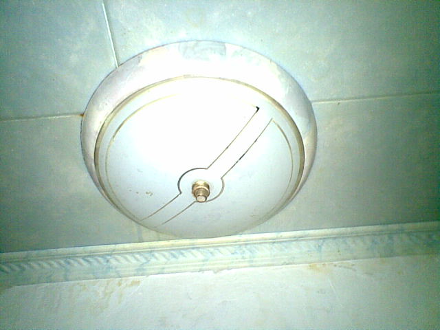

Уважаемые товарищи, прошу всех кто может откликнитесь!) Столкнулся с проблемой замены лампы в плафоне, но все попытки отвернуть его никчему не приводят, при откручивании стержня удерживающего плафон, он просто прокручивается и все. Я подозреваю что там слетела резьба, или я что то не понимаю. Прошу вас помогите советом

Комментарий к файлу: вот эта зловредная пипира которая не откручивается никак ![]() вот эта зловредная пипира которая не откручивается никак - 29032010(002) [ 42.58 КБ | Просмотров: 1628 ] |

тут надо пробовать-откручивать под натягом,может нижняя гайка из двух половин,

К сожалению нижняя гайка полностью цилиндрическая и ухватиться сложно, походу раньше этот стержень легко откручивался....но сейчас....чуть выше края цил. головки на конце, вплотную к плафону, насажена шайба толстая которая свободно крутиться на головке

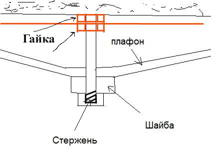

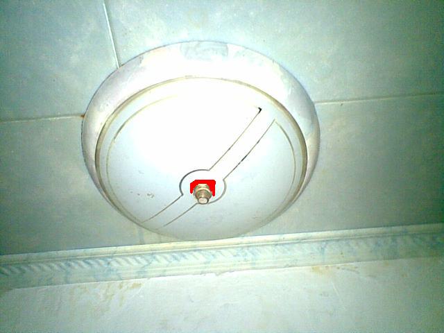

плафон как собирали представляете если нет то это выглядит так основа которая крепится к потолку в ней резьба. в нее вернута трубка на конце трубки резьба крепления плафона.крутите что помечено красным да же если не будет выкручиватся здесь может выкрутится из основы.хотя это мое мнение

нет, стержень без гайки на конце, головка + шайба, демонтаж походу тока выкручиванием из основы, но мне кажется что прокручивает именно в основе

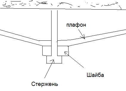

Вообщем, я в пейнте нарисовал как выглядит она, заранее извиняюсь за грубость эскиза, компаса под рукой нету, вообщем все из металла и стержень и шайба)

просто был похожий и там на конце гайка из пластика погрел феном и снял. вот я и хотел вам предложить облом.режти ее

Лан спасиб за консультацию, если ничего не поможет, ну там дергать и т.п. попробую деструктивные методы)))

Обычно такие плафоны вот в таком исполнении.
Вложение ![]() Проблема замены лампы в плафоне - Плафон [ 54.15 КБ | Просмотров: 1501 ] |
