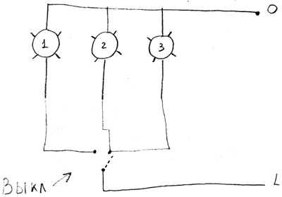

Светлана / Автор темы
странный светильник
- Заслуженный член клуба
- странный светильник - img025
Такая светомузыка получилась.
1. Ошибка при подключении.
2. Выключатель стоит в нулевом проводнике и протяжённая линия. Отключить все контакты от выключателя. Продолжает моргать?

Светлана писал(а):Здравствуйте ув. гуру, доки и пр асы. Помогите советом, пожалуйста!Купила потолочный светильник - плоский.На 3 лампы. Лампы к нему купила энергосберегающие по 20в.Светильник расчитан на выключатель с 1 клавишой, пришлось переделать на 2. Вроде всё получилось, но,когда светильник выкл, 2 лампы из 3 начинают быстро моргать по очереди. Такая светомузыка получилась. Проверили эти лампы в др светильнике - не моргают, если в этот светильник поставить обычные лампы то же не моргают. Мистика!
Уважаемая Светлана! Мистики здесь никакой нет,здесь налицо темные силы Электричества! К центральному контакту цоколя энергосберегайки должен подходить фазный провод,а к боковому-нулевой,а в вашей лампаде в тех патронах,где лампы мигают,скорее всего сделано наоборот.Для обычной лампочки это не играет никакой роли,а энергосберегайки могут от этого мерцать.В этом самая вероятная причина их мерцательной аритмии,хотя могут быть и другие причины,например наводки.Попробуйте поменять местами подключение проводов к тем патронам,в которых лампы мерцают,только бога ради с соблюдением правил ПТЭиПТБ в действующих электроустановках !!!
