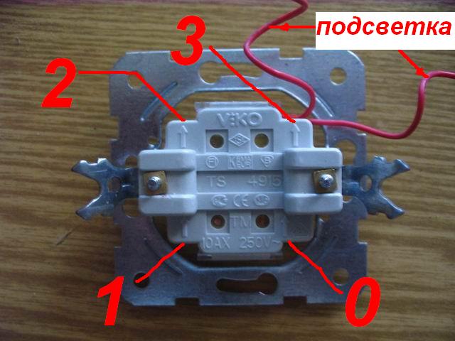

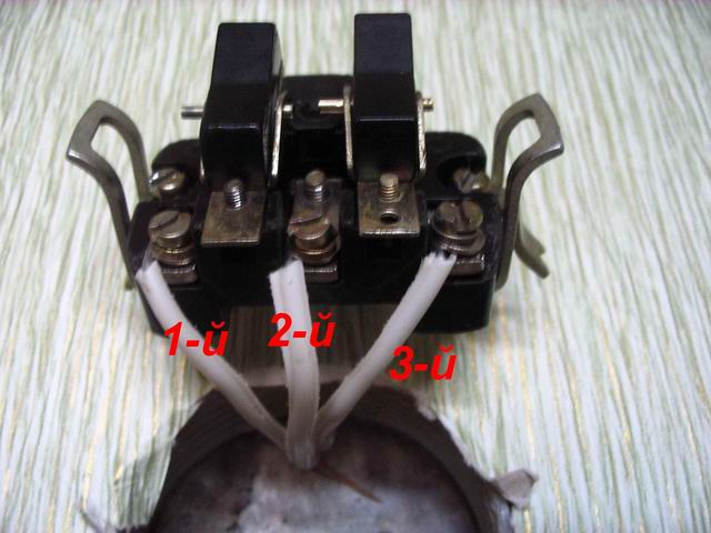

с подачи ненаглядной решил заменить старую люстру на новую, которая была незамедлитено приобретена в одном из столичных супермаркетов строительных материалов. Вместе с люстрой был приобретён новый выключатель с подсветкой клавиш. При демонтаже старого и попытки установки нового возникла проблема куда какой провод подключать, привожу фото:
1) старый выключатель имеет 3 входа и 3 провода 2) новый имеет 2 входа (0-без крепления, 1- с креплением) и 2 выхода (2 и 3 оба с креплением) так вот, какие провода куда подключать со старого и куда подключать подсветку на новом? заранее спасибо |

На вико между 1и 0 стоит внутри перемычка.
На 1 садите 2 провод старой разводки. Фаза приходящая. на 2 и 3 остальные провода. Провода отходящие на люстру |

Подсветку к 1 и 2 (или 3). Если лампы КЛЛ, то подсветку не подключайте, что бы потом не создавать тему "Почему мигают КЛЛ?"

я так понимаю центральный (2-й) на старом это фаза и на новый он идёт в первый вход, тот что с креплением.

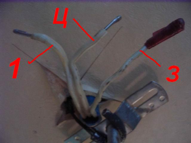

По поводу КЛЛ предупреждён, ближайшие года 2 не планирую. подсветку на 1и2 или на 1и3 или на 2и3? И ещё вопрос, на выходе на люстру 3 провода - 1-первый, Ц-центральный и З-замотаный. На люстре 3 лампочки и соответсвенно 6 (3 синих и 3 коричневых) проводов, как сделать так чтоб от 1й клавиши включалась 1а лампочка, а от 2й остальные 2е? Как я понимаю Ц это фаза, судя по старому рисунку, и на нё подключаются 3 синих, а на два крайних провода выходящие из потолка (1 и З) подключаются коричневыми проводами одна лампочка и две лампочки от люстры соответственно. |

Цитата подсветку на 1и2 или на 1и3 или на 2и3? Подсветку к 1 и 2 (или к 1 и 3) Цитата Как я понимаю Ц это фаза...
Скорее ноль, если на выключателе фаза. А по цветам всё верно, то есть к общему проводу (нулевому) из потолка все синии от люстры и т.д. |

спасибо за ответы, подключил, всё работает.
