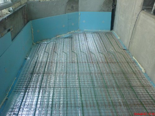

Немного перефразирую.
"Семь раз перечитай один раз отрежь"
У вас кабель был рассчитан для укладки под отопление с шагом примерно 10 см.
