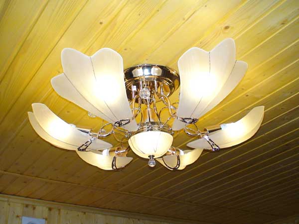

- люстра - энергосберегающие лампы, жёлтый (тёплый) свет 9W
- люстра - энергосберегающие лампы, жёлтый (тёплый) свет 9W - lustra

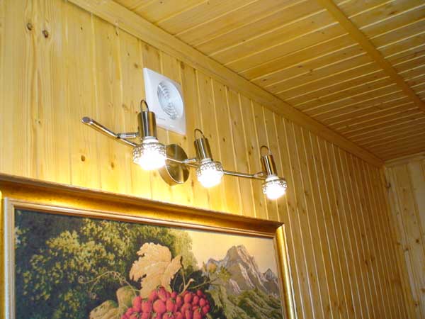

- светильник - энергосберегающие лампы, жёлтый (тёплый) свет 9W
- светильник - энергосберегающие лампы, жёлтый (тёплый) свет 9W - svet
