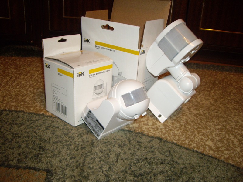

Как правильно выбрать уличный ДД
датчики ДД009 и ДД018В. фирмы IEK . может кто слышал как они себя зарекомендовали
тут есть вот что
номин.напряж 220
номин.частота сети 50 герц
макс.мощн.ламп накаливания 1100В
макс.мощность нагрузки люминисцентных бесстартерных ламп 600ВА
мощность потребл.датчиком 0.45
т.е. если реле не нужно то его отдать обратно в магаз. а если все же подключить через реле хуже не будет??

Сделать я вот что хочу. по периметру дома, с 4-х сторон, поставить по уличному ДД. связать их вместе, параллельно, и подключить к ОДНОЙ сирене, чтобы при срабатывании любого ДД с любой из 4-х сторон срабатывала бы звуковая сирена и при этом включался бы свет. На что продавец в магазе мне сказал что один датчик = одна сирена и что если их просто соединить вместе ОДНОЙ сиреной ДД будут срабатывать но вот сирена не будет. (НЕ ЗНАЮ ПРАВДА ЭТО ИЛИ НЕТ). воТ он и предложил мне силовое реле как выход из этой ситиации.т.е. ( как он мне объяснил) от каждого ДД провод идет к Силовому реле в одни входы,ПОЛУЧАЕТСЯ ЧТО ВСЕ ДАТЧИКИ ПРИХОДЯТ В ОДНО МЕСТО, а сирену сажаем на другие входы и тогда при срабат. любого датчика будет включаться сирена, А СВЕТ ПАРАЛЛЕЛИМ С сиреной. или всю эту работу ДД можно организовать по другому.? ПОМОГИТЕ КТО ЧЕМ МОЖЕТ. :::))))))))

Указанные ДД просто включаются параллельно (всеми тремя контактами), никакого дополнительного реле не надо
Ну а лампочку и сирену (если она 220В) включаете параллельно... и (повторно, с учётом сирены) реле Вам НЕ НАДО, если суммарная мощность сирены и лампочки Ильича не превысит коммутируемой можности ДД.
