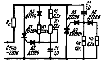

17 апр 2010, 20:16 ![]() |
С амплитуднофазовым управлением
В регуляторе, схема которого показана на рис. 1, использованы два тринистора, открывающиеся один в положительный, а другой - в отрицательный полуперноды сетевого напряжения. Действующее напряжение на нагрузке Rн регулируют переменным резистором R3. Рисунок 1 - Тиристорный регулятор напряжения Регулятор работает следующим образом. В начале положительного полупериода (плюс на верхнем по схеме проводе) тринисторы закрыты. По мере увеличения сетевого напряжения конденсатор. С1 заряжается через резисторы R2 и R3. Увеличение напряжения на конденсаторе отстает (сдвигается по фазе) от сетевого на величину, зависящую от суммарного сопротивления резисторов R2 и R3 и емкости конденсатора С1. Заряд конденсатора продолжается до тех пор, пока напряжение на нем не достигнет порога открывания тринистора Д1. Когда тринистор откроется, через нагрузку Rн потечет ток, определяемый суммарным сопротивлением открытого тринистора и Rн. Тринистор Д1 остается открытым до конца полупериода. Подбором резистора R1 устанавливают желаемые пределы регулирования. При указанных на схеме номиналах резисторов и конденсаторов напряжение на нагрузке можно изменять в пределах 40- 220 В. В течение отрицательного полупериода аналогично работает тринистор Д4. Однако, конденсатор С2, частично заряженный в течение положительного полупериода (через резисторы R4 и R5 и диод Д6), должен перезаряжаться, а значит и время задержки включения тринистора должно быть большим. Чем дольше был закрыт тринистор Д1 в течение положительного полупериода, тем большее напряжение будет на конденсаторе С2 к началу отрицательного и тем дольше будет закрыт тринистор Д4. Синфазность работы тринисторов зависит от правильного подбора номиналов элементов R4, R5, С2. Мощность нагрузки может быть любой в пределах от 50 до 1000 Вт.я понимаю что у вас мощьность больше посмотрю где то есть и на большую мощьность только сразу прошу прощения если качество не ах плохо получается в русплане. |
![]() Устройство плавного пуска ABB - t-peg-n1 [ 3.94 КБ | Просмотров: 3356 ] |

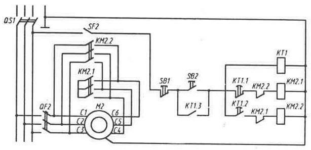

17 апр 2010, 20:58 ![]() |
вот еще схема может тоже кому нужна .Пуск при пониженном напряжении
Этот способ пуска применяется для двигателей средней и большой мощности при ограниченной мощности сети. Рассмотрим некоторые способы понижения напряжения при пуске. Переключение обмотки статора двигателя с пусковой схемы звезда на рабочую схему треугольник Для лучшего понимания способа пуска разберем схемы соединения обмоток двигателей и влияние этих схем на величину фазного напряжения двигателя при заданном линейном напряжении. Обмотки двигателей могут соединяться звездой или треугольником. Тип соединения определяет соотношение между напряжением на зажимах двигателя и напряжением на фазах его обмотки, т. е. номинальным напряжением двигателя. Напряжение на зажимах двигателя измеряется между его зажимами и называется линейным, и на фазе обмотки — между ее началом и концом и называется фазным. Как известно, при соединении треугольником напряжения линейное и фазное равны, а при соединении звездой линейное напряжение больше фазного в 3^-0.5 раз. Двигатель может иметь в коробке зажимов три или шесть концов. При наличии шести концов возможно соединение двигателя звездой или треугольником в зависимости от напряжения сети, к которой будет присоединяться двигатель, и его номинального напряжения. Если номинальное напряжение двигателя 220 В, то при линейном напряжении сети 380 В его нужно соединять звездой, а при линейном напряжении сети 220 в — треугольником. При номинальном напряжении двигателя 380 В и линейном напряжении сети 380 В двигатель нужно соединять треугольником, а при линейном напряжении сети 660 В — звездой. Если в коробке зажимов двигателя имеется три вывода обмоток с зажимами, то он имеет определенную схему соединения обмоток в зависимости от напряжения, на которое он рассчитан. Схема пуска двигателя включением на пусковую схему звезда и с переключением на рабочую схему треугольник показана на рис. Рис. Схема пуска трехфазного асинхронного электродвигателя включением на пусковую схему «звезда» и с переключением на рабочую схему «треугольник»: SB1— кнопка КМЕ4201 (красная); SB2— кнопка КМЕ4201 (черная); КМ2.1, КМ2.2— пускатель ПМА-3100У4, 220 В; КТ1 — промежуточное реле РПЛ2204, 220 В, пневмоприставка ПВЛ1104; М2 — электродвигатель А02-72-2,30 кВт, 2910 об/мин; QF2 —выключатель автоматический АЕ2046, 63 A; SF2 —выключатель автоматический А63, 4 A; QS1 —выключатель пакетный ПВЗ—100. Перед пуском двигателя включаются выключатели QS1, QF2 и SF2. При нажатии на кнопку SB2 включается пускатель КМ2.1, соединяющий концы фазных обмоток двигателя в звезду. Одновременно включается реле времени КТ1, замыкая контакт КТ1.3, шунтирующий контакты кнопки SB2. С выдержкой времени, необходимой для разгона двигателя, отключается контакт КТ1.1 реле времени, отключая пускатель КМ2.1, и включается контакт КТ1.2, включающий пускатель КМ2.2, переключающий концы фазных обмоток двигателя на треугольник, и двигатель продолжает работать. Так как при пуске двигателя при подключении по схеме звезда фазное напряжение обмотки уменьшается в 3^0.5 раз по сравнению со схемой треугольник, то фазные токи также уменьшаются в 3^-0.5 раз, которые равны линейным токам при этой схеме. Но при схеме треугольник, являющейся рабочей в данном случае, фазные токи меньше линейных в 3^-0.5 раз, а при пусковой схеме звезда получается еще уменьшение фазных токов в 3^-0.5 раз, и в результате линейные токи, равные фазным при пусковой схеме звезда, уменьшаются в 3 раза. После разгона двигателя обмотка его статора переключается на нормальную схему треугольник, поэтому схема пуска двигателя кратко называется схемой пуска переключением со звезды на треугольник. |
