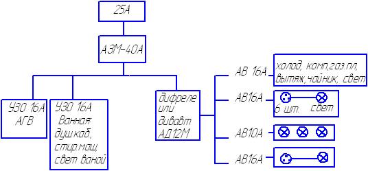

И ещё, УЗМом я защитил сеть от скачков электроэнергии, ванная и котёл АГВ тоже защищены я так понял от всего: замыканя, пожара, утечки тока; если что УЗО отключится., а как защитить остальные 4 простых автомата от замыкания, пожара и т.д.
Электрощиток в коттедже
Анатолий писал(а):Объясните пожалуста, поподробней, что за автоматы защиты после УЗО?
УЗО не защищает от перегрузок по току (короткого замыкания например), поэтому последовательно с ним ставится автомат на номинал желательно на ступень выше, чем УЗО (ИМХО), либо на такой же самый.
Что можно еще поставить? Производители (читал в материалах Шнейдер Электрик и АББ) рекомендуют на входе щитка ставить селективное дифреле на 300 мА для защиты от пожара. Это если по каким-либо причинам будет утечка на землю, так вот, 300 мА - это такая утечка, при которой может возникнуть пожар. Селективное - для того, чтобы его не выбивало в случае срабатывания дифреле в низших цепях и тем самым не обесточивало все. Селективность заключается в срабатывании с некоторой задержкой. Если у Вас на цепях освещения нет дифреле, то эта штука может помочь. Традиционные электрики такое пока ставят неохотно, но на мой взгляд, лучше обезопасить себя лишней перестраховкой.
Поменять автоматы на номинал на ступень ниже как советовал Сергей нужно потому, что реально автоматы с кривой В срабатывают в течение относительно короткого времени при токе, превышающем номинальный раза в полтора, а время срабатывания в несколько секунд - при токе, в три раза превышающем номинальный. Кабель сечением 1,5 кв.мм выдерживают долговременно ток порядка 17...19 А, сечением 2,5 мм - 22...25 А. Поэтому автоматы нужно ставить на 10 А и 16 А соответственно. Иначе может быть перегрев со всеми последствиями.
Я бы обратил внимание, что номинальный рабочий ток УЗМ-40 - 32 А, а максимальный - 40 А. Поэтому наверное нужно выбирать, куда его ставить. В целях сохранности УЗМ его нужно ставить в цепь, защищенную автоматом на 16 А, а не на всЁ, либо на цепи, в которых ток гарантированно не превысит величину 40 А. Кто что думает по этому поводу? Логика следующая: автомат на 16 А с кривой В выбьет через время от нескольких секунд до одной минуты при токе 40 А. Все, что больше - для контактов УЗМ может быть смертельно. Я посчитал, что в квартире ток может достигнуть 60 А, если включить все потребители. Это маловероятно, но с этим нужно считаться. УЗМ на входе квартирного щитка может выйти из строя.

Насчет применения дифавтоматов мнения разделились: одни считают, что отдельно дифреле и автомат лучше (типа надежней и видно, когда была утечка, а когда сверхток), другие считают, что если применить дифавтомат - будет нормально, если именитые производители делают, значит все в порядке. Все зависит от места в щитке и денег. Дифавтомат может стоить дороже, чем отдельно дифреле и автомат. ИМХО, если есть место в щитке, я бы предпочел купить отдельно.
2) Чистое УЗО не защищает от КЗ и перегрузки - после них будут обычные автоматы?
Вот и делаю:УЗМ - УЗО на ванну-УЗО на АГВ котёл - ? если правильно понял дифреле - и далее 4 простых автомата. Только непонятно, какой автомат общим считатся будет?
kokoko писал(а):1) Я так и не понял, вместо чего или для чего Вы ставите дифавтомат?
Да ещё 4 автомата простых : 3 по 16А и 1 на 10А. Я думал что УЗО при коротком замыкании должно отключатся, и также при утечке тока.

розеточных групп и групп освещения - сколько угодно, все включаются аналогично нарисованным. Ничего нового придумывать не нужно. Аналогично подключению плиты подключаем мощные приборы или другие приборы, которые хотим подключить отдельно. Схема дорогая, но делаем же для себя?
ЗЫ: на входе дифавтомат 25А как задумал Анатолий.

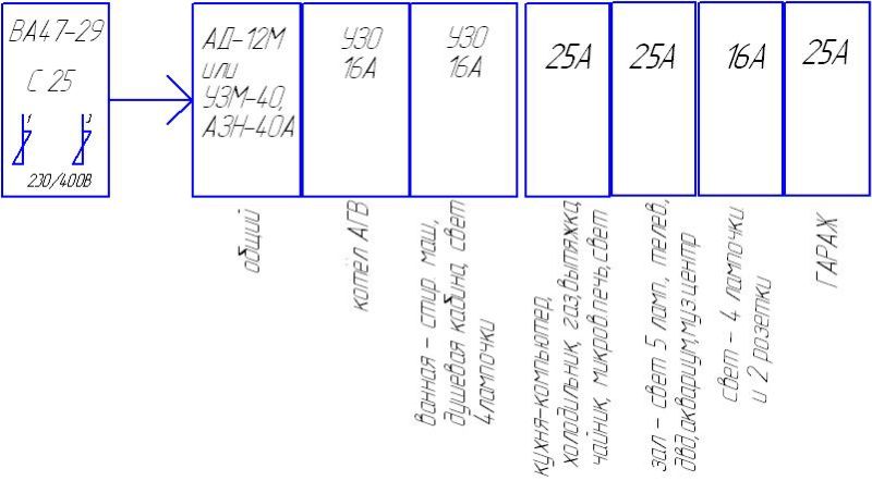

1) После УЗО должны быть автоматы.
2) Нет расчёта нагрузок.
3) Не указано сечение кабеля на освещение, розетки и т.д.

Если у ИЭК полноценная защита от перенапряжений, тогда и АЗМ ставить не нужно? Хотя я думаю, что неполноценная.
Уже говорилось, что УЗО на АГВ и ванную - это либо дифавтоматы (например ИЭК АВДТ32 на ток 16 А), либо последовательно включенные автоматы и дифреле (например ИЭК ВА47-29 на ток 16 А плюс ВД1-63 на ток 16 А или выше). Сказал на всякий случай, т.к. на последнем рисунке однозначности нет. Если нет защиты от сверхтоков в этих цепях, то при КЗ и УЗО может выйти из строя, и будет вырубаться весь дом.
3) Не указано сечение кабеля на освещение, розетки и т.д.[/quote]
1)А зачем после УЗО автомат ставить-то? Если у меня первое УЗО идет чисто на одну розетку на котёл АГВ; а от второго УЗО - кабель на распаячную коробку и от неё - душевая каб., стиральн. машина., свет в ванной.
2)Мне уже расчитывали немного нагрузку, сказали что нормально.
АВ 16А - комп., холод., вытяжка., микров.печь., чайник. свет.
АВ16А - комната: телевиз., двд, аквариум, свет 5 лампочек.
АВ10А - одна розетка на всякий случай и тр лампочки свет
АВ16А - это пока резервный автомат, я его заранее поставил, он пойдёт на гараж, которого пока нет, но постройка ожидается в будущем.
3)Кабель у меня идёт медный ВВГ нг 3*2,5 на розетки и до распаячных коробок; на свет - кинут 3*1,5 тоже самый. Вобщем весь провод от распред. щита 3*2,5, только свет 3*1,5
