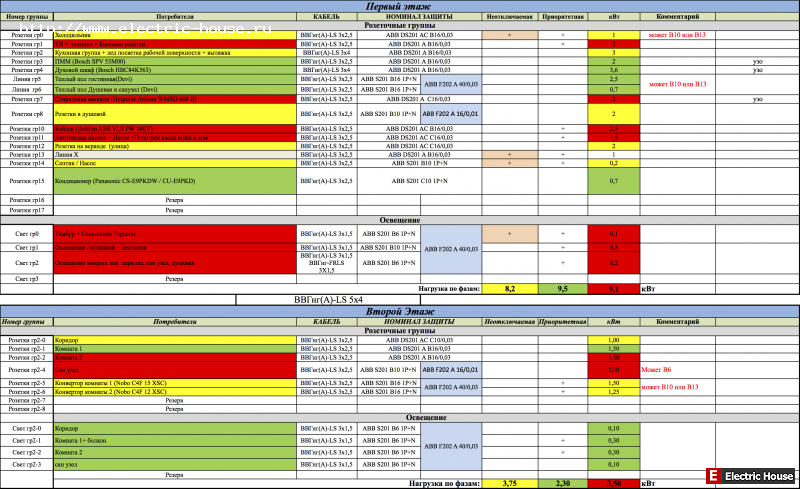

Выбор наминалов автоматов защиты для кухонных линий
Проконсультируйте меня как специалисты а то уже голова кругом.
Линия 3,4,7,10,11,14 не маловата ли защита все линии «В мокрых зонах» меня смущает дифы 0,03 переходить на 0,01 дорого остается только вариант связки УЗО/1Р+N но и тут не большая засада узо с 0,01 бывает только максимум 16 А при таком раскладе объединить линии на одно узо не получится …..
Линия 14 тут УЗО или ДИФ могут быть лишника так как будут постоянные ложные срабатывания
Линия 11 тут наверно лучше поставить защиту но опять какую 0,01 или 0,03 линия порядка 20-25 метров боюсь что у 0,01 тоже будут постоянные ложные срабатывания …
Как лучше поступить ?
КУП буду ставить ЗУ будет ZZ-9 ОТ Zand
В остальном по схеме замечаний нет?
Вот кстати обновленная схема.
