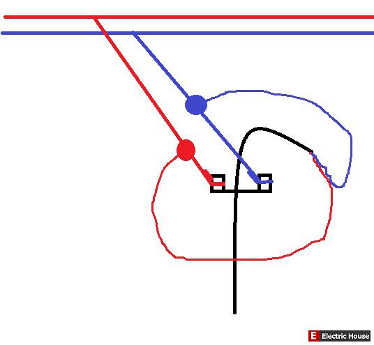

dragg
Нарисовал как смог. Мне сейчас нужно сделать соединение меди с алюминием (на рисунке место соединение обозначено точками).
Как сделать ответвление и ввод в дом с новым СИПом, меня сейчас не интересует.
В данный момент мне нужно соединить существующий алюминий с новым ВВГ, без каких-либо замен и переделок линии, поэтому я задал вопрос: "Какие сжимы/зажимы для таких целей применяются?"

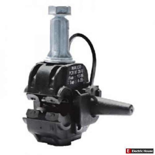

dragg писал(а): соединить существующий алюминий с новым ВВГ
На фото показано. :- На фото выше то же подойдут.
На нижнем фото жим предназначен для соединения нулевой и токопроводящих жил при ответвлении от магистрали (медных или алюминиевых)обеспечивают надежный электрический контакт. Температура монтажа зажимов до -20С. Срыв головки болта зажима соответствует эквивалентному усилию, необходимому для создания электрического контакта проводов. Зажимы легко устанавливаются на провод, отсутствуют выпадающие компоненты. Болт изолирован от контактных деталей зажима. Корпус ответвительного зажима изготовлен из атмосферостойкого пластика.
Сечение магистрали: 6-150 мм
Сечение ответвления: 4-35 мм
На верхнем фото
Ответвительные кабельные зажимы (сжимы) предназначены для выполнения ответвлений от магистральных линий медных и алюминиевых проводов напряжением до 660 В с предварительным снятием изоляции на месте установки без разрезания проводника.

СообщениеДобавлено: 01 окт 2014, 21:29
Миша это зажим не подойдет у него на магистраль минимальное 16 а там 10.
