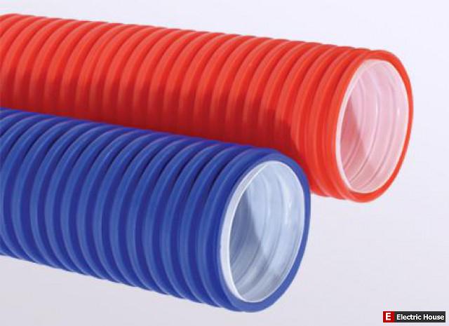

Прокладывайте в пнд трубе прямо в песке.
Re: Бронированный кабель вместо металлической гофры
ruslun писал(а):не металлическую гофру
Сейчас металлорукав уже почти не применяют (недостатков больше чем достоинств).
Гофрированная ПНД-труба по лагам чёрного пола - самый лучший вариант!
Именно с ней мы последние два года и работаем (закладываем в стяжку).
По ней ходить можно... И при протяжке не рвётся как обычная гофра.
