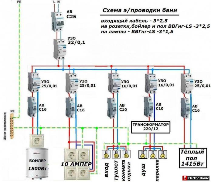

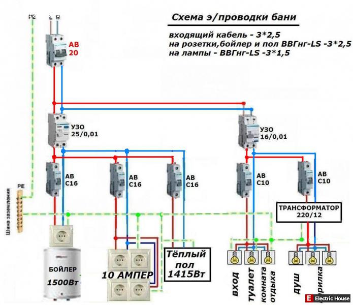

Здравствуйте! Не нашёл ответ на свой вопрос, составил схему для своей кирпичной бани, отделанной изнутри деревом. Входящий кабель какой-то медный многопроволочный. Скорректируйте, плз. Автоматов, узо не много нарисовал? По деньгам нехило получилось... Спасибо.
Андрюша писал(а): Автоматов, узо не много нарисовал? По деньгам нехило получилось..
УЗО много не бывает, особенно в бане. парочка поправок: 1. посмотрите свой водогрей, на них иногда уже есть свое узо, вот и экономия. 2.эл. теплый пол в бане не есть гуд, по возможности делайте водяной. 3. при включении всей нагрузки одновременно начнет выбивать вводной автомат, так что меняйте вводной кабель+вводной автомат или смотрите п.2, так снизите нагрузку.
