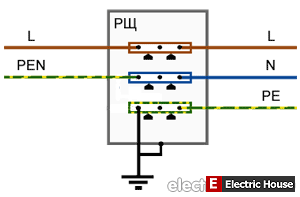

Большое спасибо господа за ваши рекомендации. Из всего выше сказанного я пришел к выводу, что лучше будет проложить от столба в дом кабель вббшв 2х10, и сделать отдельно заземление по системе ТТ.
Ввод электричества в деревянный дом - sistema-zazemlenia-TT
Я правильно понимаю?

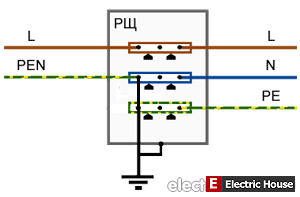

СообщениеДобавлено: 18 апр 2014, 09:55
Лучше TN-С-S. Безопаснее...
Ввод электричества в деревянный дом - sistema-zazemlenia-TN-C-S
Будет куда разрядам молнии уходить.
А при ТТ - всё в дом...

Николай в подписи под картинкой в посте
нужно поменять на
А то неправильно поймут, и будут потом копировать.

Anatoliy писал(а):Николай в подписи под картинкой в посте
нужно поменять на
Исправил.
