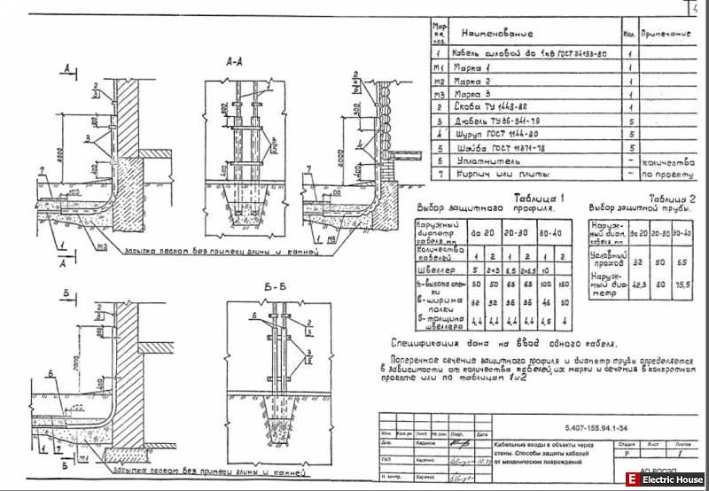

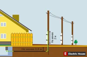

Посоветуйте как правильно сделать ввод в дом( по правилам).
Для подземного ввода кабеля в дом нужно прорыть траншею глубиной 0,8 метра.
Кабель нужно прокладывать в пластиковых или металлических трубах.
Труба должна защищать кабель на столбе опоры до высоты 1,8-2,0 метра. В дом кабель может вводиться двумя способами.

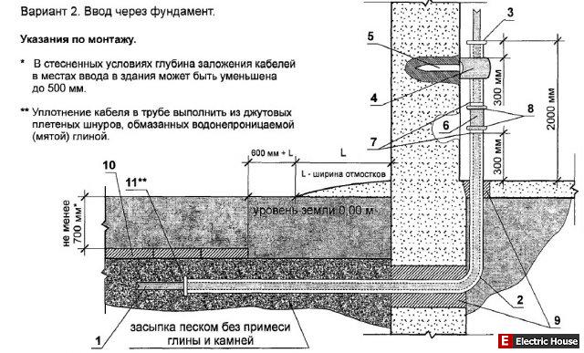

1.Проложив кабель по траншеи до дома его нужно поднять по стене дома на высоту 2,750 метра.
При этом труба должна защищать кабель на высоту 1,8-2,0 метра.
2.Кабель не нужно поднимать по стене, а проложить его в трубе через фундамент. Отверстие в фундаменте нужно сделать заранее.
Далее по дому до распределительного щита в металорукаве.

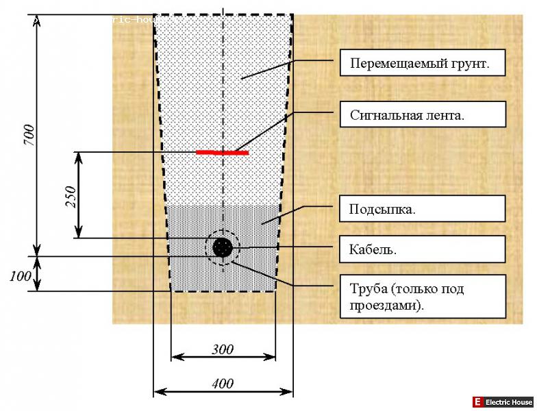

Соглашусь с поправкой, глубина заложения кабельных линий от планировочной отметки должна быть не менее 0,7м.
Соглашусь с поправкой, кабели до 1 кВ должны иметь такую защиту лишь на участках, где вероятны механические повреждения (например, в местах частых раскопок). Асфальтовые покрытия улиц и т. п. рассматриваются как места, где разрытия производятся в редких случаях.
А так же, допускается уменьшение глубины до 0,5 м на участках длиной до 5 м при вводе линий в здания, а также в местах пересечения их с подземными сооружениями при условии защиты кабелей от механических повреждений (например, прокладка в трубах).
Добавлено спустя 13 минут 35 секунд:
кабели (в том числе бронированные), расположенные в местах, где возможны механические повреждения (передвижение автотранспорта, механизмов и грузов, доступность для посторонних лиц), должны быть защищены по высоте на 2 м от уровня пола или земли и на 0,3 м в земле

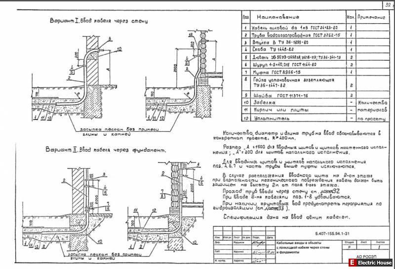

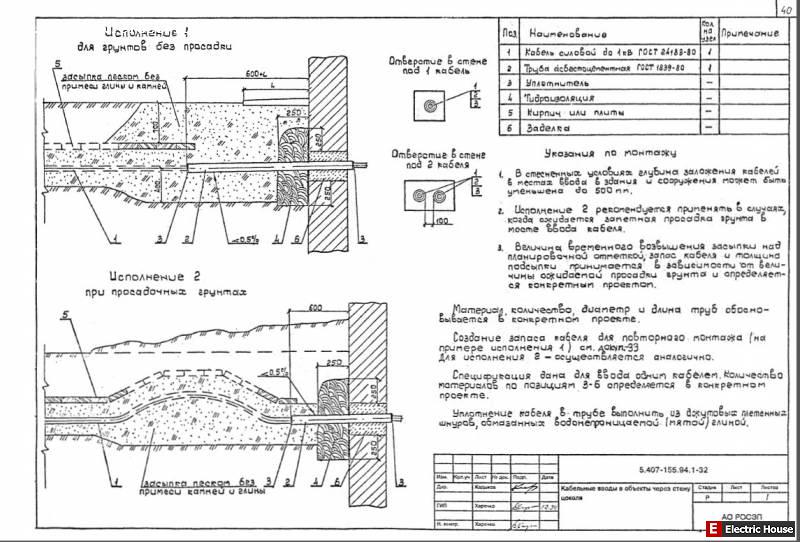

Типовой проект 5.407-155 .94.
Все доступно расписано.
