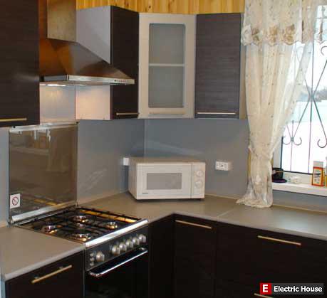

Пример на моей кухне:
Кухня в коттедже 140 кв.м. Ограничений по потреблению нет, напряжение на фазах 170-200 вольт., я думаю у вас не больше... Подключите электроплиту, будет ещё меньше!
Газовая плита - постоянно проживает 2 чел., в год 2-3 баллона по 600 руб за баллон (1200-1800 руб/год) Тверская обл.
Бытовая электроплита это 5-6 квт, а то и больше! Из счётчика электромотор сделаете. Линию на участках посадите, дачники будут не в восторге...
