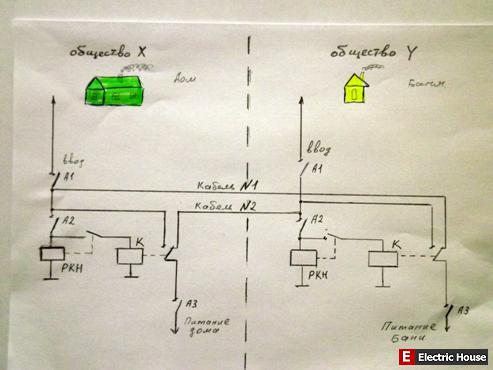

В общем есть частный дом в садовом обществе и баня в конце двора не чуть не меньше дома, ввод электричества в дом с садового общества X, а ввод в баню с садового общества Y. Всё работает, всё нормально.
Есть один недостаток , то в одном , то в другом обществе частенько пропадает электричество. Желание клиента таково, нужно сделать так чтобы при пропадании в каком либо садовом обществе электричества, оба здания запитывались от того общества в котором ток есть. То есть либо от X общества и дом и баня , либо от Y общества и баня и дом. А когда ток есть в обоих садовых обществах, то от X запитан только дом, а от Y запитана только баня. Между домом и баней уже есть 2-х жильный кабель , пока что пустой (новый). И желательно чтобы это было пожаробезопасным и не встретились фазы 2-х обществ.

Владимир. писал(а):Между домом и баней уже есть 2-х жильный кабель , пока что пустой (новый).
Две жилы будет мало.
Re: Как организовать автоматическую систему подключения дома?
Вам надо от дома запитать баню, и в бане поставить АВР с приорететом своей сети, а дом аналогично запитать от бани и там тоже поставить АВР с приорететом сети дома. Таким образом вам надо 2 АВР, в дом и в баню, и как минимум 2 двухжильных или 1 4жильный кабель между щитами обоих строений. Причём контакторы АВР кроме электрической блокировки должны иметь и механическую блокировку исключающую одновременное включение контакторов.
Схема работает следующим образом:
При наличии напряжения на обих вводах - РКН запитаны и реле К включены. Баня и дом запитываются от своих вводов.
При пропадании одного из напряжения реле К обесточивается и баня или дом подключаются через нормально замкнутые контакты реле к резервному питанию.
Автоматы защиты по току "А" выбираются по нагрузке.
