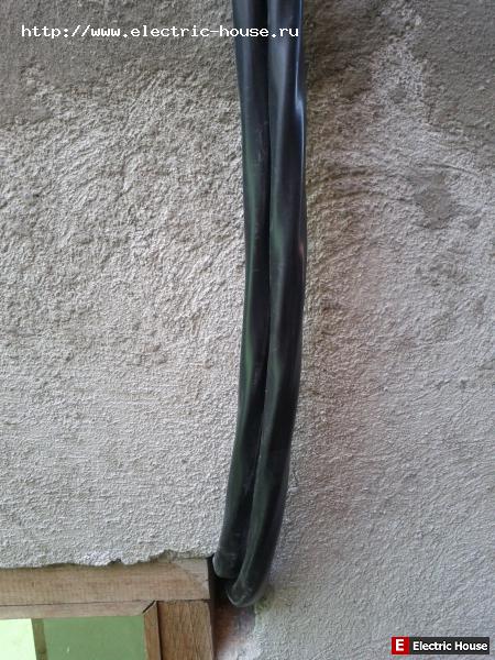

Ввод электричества в дом

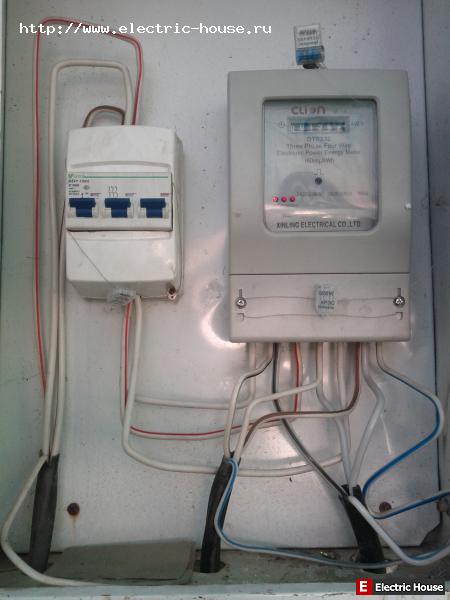

Выделенная мощность- 30 квт
Основной щит: автомат, счетчик

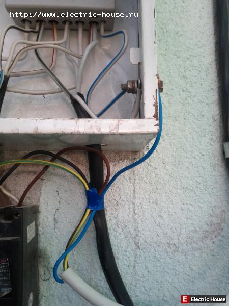

Белый кабель 4 жильный медный 4G6mm2 идет прямо в электрокотел (полная мощь 32 квт, но используется половина мощности, т. е 16 квт).
Черный кабель 4 жильный алюминиевый, АВВГ, сечение 16
1-кабель это Вход от счетчика в помещение где стоят стабилизаторы, 2-кабель выход в дом от стабилизаторов.
Черный кабель это вход от стабилизаторов.

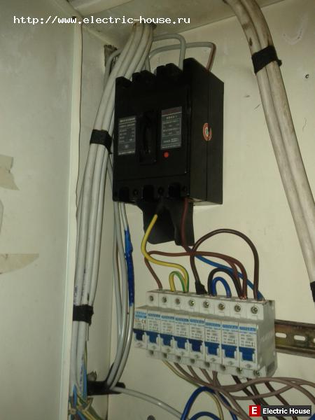

Куча белых это провода от щитов с 2-го и 1-го этажей
2 больших кабелей по-моему одна идет для электроплиты.
Надписи для автоматов

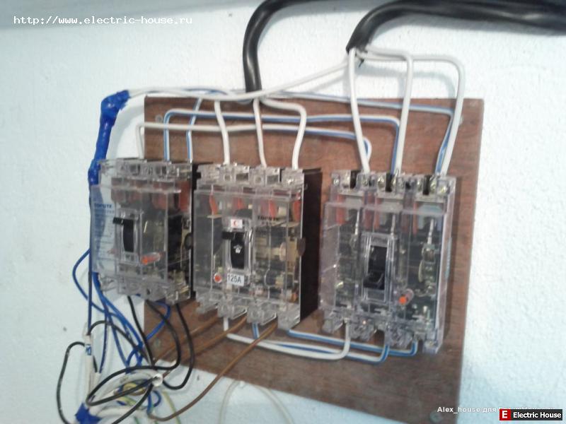

Добавлено спустя 7 минут 16 секунд:

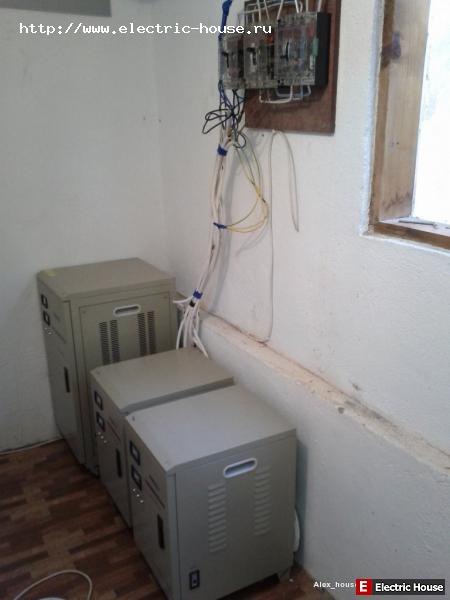

В помещение поставили 3 стаба и 3 автомата.
Первый Автомат слева это выход от стабилизаторов.
Второй Автомат слева это вход основной линии
Третий Автомат слева это выход без стабилизатора
Электрик сказал что нельзя одновременно включать Первый и Третий автоматы.
На отопление идет отдельный кабель от счетчика.

да и автоматы на 125 а удивляют

Элчайник писал(а):Можете дать конкретные советы
Конкретно . Нужно все переделывать. И прежде чем приглашать специалистов нужно смотреть их ранее выполненые работы.
