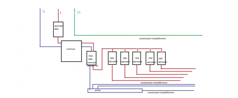

zoxan писал(а): стиралка, простые розетки и свет. сечение провода на 25А 3*2,5
zoxan писал(а):Почитал форумы, обзоры и тому подобную литературу, кое что понял
Многократно говорено, что делая для себя и людей не стоит устраивать электропроводке краш-тест.
Остановитесь на номиналах автоматов 16А для розеток (механизм 16А) при кабеле 3*2,5 и 10А (6А) для освещения при кабеле 3*1,5. И проводка жить будет счастливо и ограничений особых не почувствуете.

zoxan писал(а):и еще, перед счетчиком, не надо ставить автомат номиналом УЗО?
Уже писалось:
sergey_sav писал(а): УЗО при АВ 40А лучше взять на 63А , его дифток не указан, поэтому не понятно его назначение...
zoxan писал(а): 10 мА

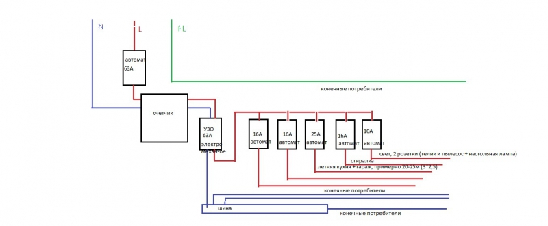

2)sergey_sav писал (а):
назначение: защита от сверхтока, хуже ведь от этого не станет?
3)если водогрейка более мощная и ставить на 25А, то кабель 3*4?
4)до летней кухни, оттуда в гараж и крайняя розетка примерно 20-25 м
в итоге должно получиться примерно так:
Добавлено спустя 16 минут 47 секунд:

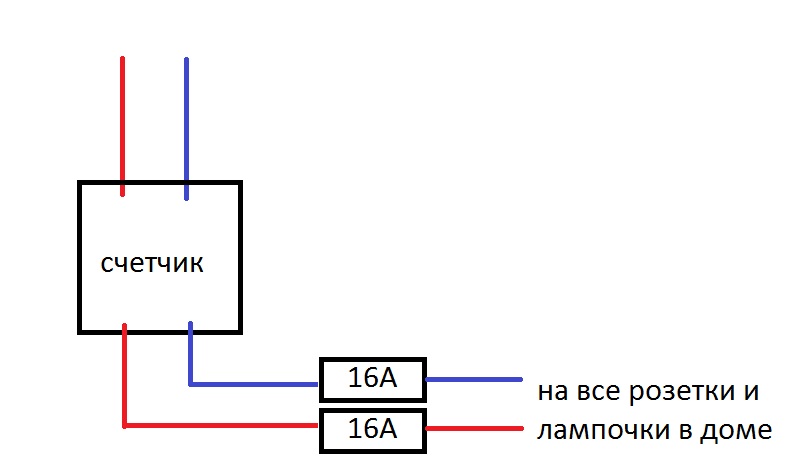

это в итоге по дому. Все ли здесь нормально, нигде нет перегрузки? Сейчас все это (только без водогрейки) работает на 1 автомате 16А
Добавлено спустя 6 минут 11 секунд:
на общей схеме, в некоторых местах линии прерываются, сори, это глюк масштабирования

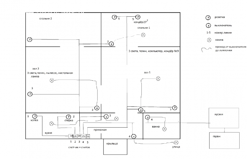

zoxan писал(а):Добрый день, товарищи электрики! Пришло время менять проводку с стареньком, но в большом и хорошем доме в связи с появление большого количества мощной бытовой прожорливой техники, с которой старой проводке уже справляться весьма сложно.
Прежде чем приступать к ремонту и замене электропроводки, нужно;
1. в маштабе начертить план дома
2. расставить оборудования
а) в кухне как будет находится кухонная мебель, где будет холодильник, где будет рабочая поверхность, если телевизор , то где он будет стоять, обеденый стол.
б) Зал ометить нахождение телевизора, если плазма то на какой высоте будет установлен от пола.
в) спальня, как расположена кровать
г) детская где будет стоять стол, так как там вероятней будет компьютер, как будет стоять кровать
д) ванная, расположение ванны расположение умывальника и зеркала.
3. расставить люстры, бра, светильники.
Вот после расстановки всего оборудования, можно приступать к составлению электрической схемы дома. Желательно линии освещения и розеточные линии вести раздельно. Линия на летнюю кухню и гараж вести отдельно прямо со считка. Линию на котел отдельно. Линию на кондиционер отдельно.

У вас просто спешное решение.
К примеру возмем кухню. Она обычно самая энергопотребляемая.
1. Розеток рабочей группы на высоте 1100 мм от уровня пола над рабочей поверхностью кухонной стенки, куда ваша жена будет включать, комбайн, кофемолку,
миксер. Обычно там устанавливается 3 розетки.
2. Розетка электродуховки ( если таковая будет)
3. Розетки микроволновки
4. Розетка котел ( уже отмечена) Розетка центробежного насоса на отопление 100 ват
5 Розетка стиральной машины
6. Розетка посудомойки (если таковая будет)
7. Розетка холодильника.
8. Розетка вытяжки над газовой плитой
9. Розетка поджига газовой плиты
10. Освещение кухни ( общее)
11. Освещение рабочей поверхности
12 Розетка телевизора (если таковой будет)
Вот вам размышление над оборудованием в кухне что и как будет стоять, где стоять. А ведь это только кухня. И уже на нее нужно заводить как минимум 5 линий. А это 5 автоматов
zoxan писал(а):назначение: защита от сверхтока, хуже ведь от этого не станет?
УЗО с защитой от "сверхтоков"- это дифавтомат. Ставится он на отдельные группы потребителей, а не на ввод. УЗО по назначению бывает либо противопожарным, либо защитным.

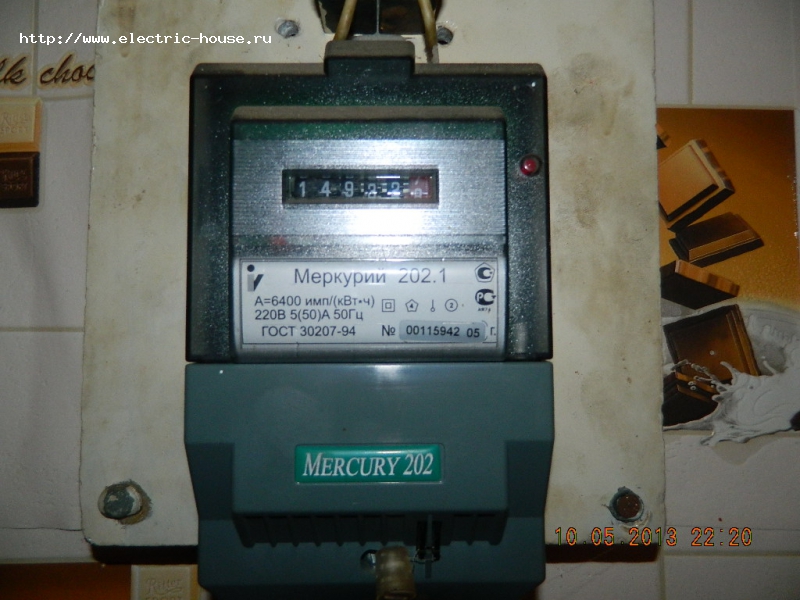

На сколько ампер рассчитан счетчик?
Какой сейчас стоит автомат на вводе?

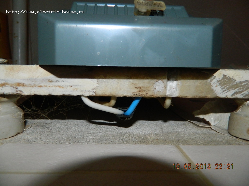

И вообще как выполнен ввод: чем выполнена линия по опорам, какими проводами ввод в дом, на щиток и т.д.?
По правилам положено ставить комутационный аппарат перед счетчиком и автоматы после него.
Правильная схема электропроводки в загородном доме
По поводу счетчика, фото прилагаю.
Ввод выполнен от ближайшего столба за калиткой, алюминиевым проводом, сечение точно не скажу на глаз не вижу,примерно 2*4-6мм, фото тоже прилагаю.
