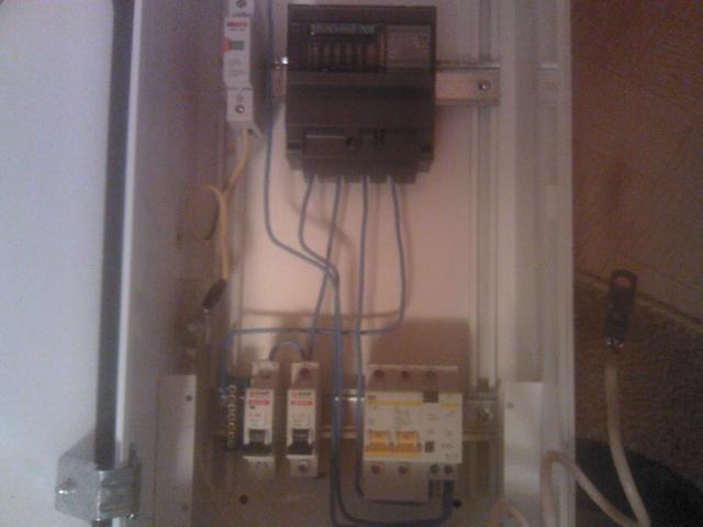

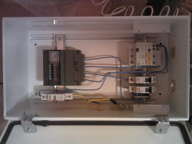

Схема стандартная .автомат ввода -счётчик-автомат от перенапряжения ,далее авт нагрузки.И ещё вопрос 6 кВт, это где то 28 Ампер .На какой ток ставить авт ввода? 32 не много будет?

shum писал(а):32 не много будет?
В самый раз.

sergey_sav писал(а):Вход ОПС "L/N" подключить к выходному фазному контакту АВ.
Осмелюсь предположить, что ОПС надо ставить до вводного АВ, т.е. подключать к входному контакту АВ.
Re: Схема 6квт 220в
Pukin писал(а):Осмелюсь предположить, что ОПС надо ставить до вводного АВ...
Перед ОПС должен стоять или предохранитель или АВ.Все тематические вопросы и ответы на них только на форуме!
Re: Схема 6квт 220в
sergey_sav писал(а):А зря осмелились... Перед ОПС должен стоять или предохранитель или АВ.
Задача ОПН направить энергию молнии в землю. А что будет при ударе молнии и при прохождении тока через ОПН и АВ? Предположу, что токи будут немаленькие, превышающие предельную отключающую способность АВ. Таким образом, АВ выйдет из строя гарантированно.
Это мое предположение

А кто подскажет как дифф АД 12 проверить на срабатывание?
Re: Схема 6квт 220в
Re: Схема 6квт 220в
sergey_sav писал(а):кнопкой "Тест"
Подал фазу ноль,нажал "Тест" ,отключился сразу.Видно всё окей.
Re: Схема 6квт 220в
Не стал бы использовать в качестве автомата перед разрядником диф, дороговато может получиться...
Сначала АВ, затем ОПС, счётчик, УЗО (диф), групповые АВ
