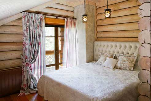

Качественная электропроводка в деревянном доме
