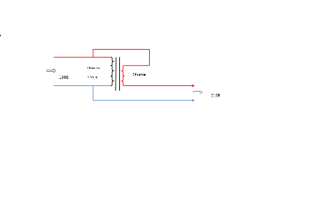

Re: Низкое напряжение на входе в частный дом
Юля писал(а):у нас к дому идет одна фаза.....
На одну фазу и подключайте!
Дешевле будет с однофазным трансформатором 220/36 или 220/42 мощностью 600-1000 ВТ
