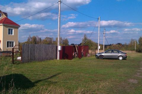

Такая "ЛЭП" во всех деревнях, коттеджных посёлках и садовых товариществах, по этим проводам подводится электричество к домам.
Это не опасно, а необходимо. |

Спасибо, радует, что вреда от нее хотя бы нет. А как думаете, ее сложно будет перенести за территорию моего участка или проще участок немного сдвинуть....

Дело в том, что соседи, на сколько я поняла, подключены не от этой линии, а значит она с высоким напряжением. А если так, то и охранная зона у нее намного больше. Соответственно, ничего и не построишь рядом...... Как выяснить, что это за ЛЭП?

YuliyaD писал(а) а значит она с высоким напряжением. С чего взяли? Если речь о ЛЭП, на столбах которой висят ящики, то это обычная линия 0,4 кВ. |

YuliyaD писал(а) перенести... участок немного сдвинуть.... Зачем? Чего вы опасаетесь? Там излучений никаких нет. Это же не высоковольтная линия... |

sergey_sav писал(а) YuliyaD писал(а) а значит она с высоким напряжением. С чего взяли? Если речь о ЛЭП, на столбах которой висят ящики, то это обычная линия 0,4 кВ. Да, про нее речь.... slavapril писал(а) YuliyaD писал(а) перенести... участок немного сдвинуть.... Зачем? Чего вы опасаетесь? Там излучений никаких нет. Это же не высоковольтная линия... Я опасаюсь, что ограничения в строительстве могут быть, в связи с охранной зоной.... Купили землю, так она нам видимо понравилась, что изначально не обратили внимание, что эти провода по "нам" проходят. Это как говориться, учимся на своих ошибках. Я в этих делах полный ноль, стала в инете информацию смотреть и волосы дыбом встают......пишут, что только дурак может землю с ЛЭП купить, что на ней и не построишь ничего, и для здоровья вредно. Вот видимо, я такой дурак. ![]() Добавлено спустя 1 минуту 27 секунд: slavapril писал(а) YuliyaD писал(а) перенести... участок немного сдвинуть.... Зачем? Чего вы опасаетесь? Там излучений никаких нет. Это же не высоковольтная линия... А это точно не ВЛ? вы уверены? или это по фото не определить? |

Сколь-нибудь значимая охранная зона ИМХО с 1кВ пляшет. И то, по-моему, это всего лишь 10м составляет. Для линий с самонесущими или изолированными проводами и того меньше.
Если менее 1кВ, то 2м. А с самонесущими или изолированными проводами охранная зона определяется в соответствии с установленными нормативными правовыми актами минимальными допустимыми расстояниями от таких линий. Тут единственное, что может вам создать неудобство - это то, что "в случае чего" вы должны обеспечить доступ к ремонту линии и подъезду техники ремонтной бригады. |

YuliyaD писал(а) а это точно не ВЛ? вы уверены? На 100500% это ВЛ, даже более того ... это ВЛИ. Но Вам это никаким образом не повредит, если только не начнёте прямо под линией строить дом. |

YuliyaD писал(а) начинаются от этой ЛЭП Если имеются ввиду эти три провода (красными стрелками) над крышей дома.....похоже на ЛЭП 10кВ...а меры безопасности, Вам, вроде расписали. Вложение ![]() Излучение от ЛЭП? - дементьево1 [ 11.74 КБ | Просмотров: 598 ] |

YuliyaD писал(а) Купили участок и на ЛЭП не обрати внимания. Калямба писал(а) похоже на ЛЭП 10кВ... Вы не могли его не заметить, т.к. обременения отражены в свидетельстве о собственности, либо предыдущий владелец ввел вас в заблуждение, злоупотребив доверием (мошенничество). Охранная зона под ЛЭП 10кВ составляет 2м. Эту полосу нельзя приватизировать. Строить что либо и сажать деревья тоже. Да и опасно. Если сможете признайте сделку недействительной. |

Pukin писал(а) Охранная зона под ЛЭП 10кВ составляет 2м. Нолик не потеряли?... То бишь, 10м в каждую сторону для ВВ ЛЭП от 1 до 20кВ. ЗЫ. У меня на фото не проглядываются эти проводочки, да и автор подтвердил, что речь о линии на столбах с ящиками. |

sergey_sav писал(а) Нолик не потеряли?... То бишь, 10м в каждую сторону для ВВ ЛЭП от 1 до 20кВ. Может мы разные понятия толкуем? ПУЭ 2.5.216. Расстояния по горизонтали от крайних проводов ВЛ до 220 кВ при наибольшем их отклонении до ближайших частей производственных, складских, административно-бытовых и общественных зданий и сооружений должны быть не менее: 2 м - для ВЛ до 20 кВ, 4 м - для ВЛ 35-110 кВ, 5 м - для ВЛ 150 кВ и 6 м - для ВЛ 220 кВ. ... 2.5.217. ... Допускается принимать для ВЛ до 20 кВ расстояние по горизонтали от крайних проводов ВЛ при наибольшем их отклонении до границ приусадебных земельных участков индивидуальных домов и коллективных садовых участков не менее 2 м. |

Pukin писал(а) Может мы разные понятия толкуем? Скорее не понятия, а документы... Постановление Правительства №160 от 24.02.09 Цитата 5. Охранные зоны устанавливаются для всех объектов электросетевого хозяйства исходя из требований к границам установления охранных зон согласно приложению. ... из Приложения 1 - 20 кВ ___ 10 м (5 м - для линий с самонесущими или изолированными проводами, размещенных в границах населенных пунктов) |

Калямба писал(а) если имеются ввиду эти три провода (красными стрелками) над крышей дома.....похоже на ЛЭП 10кВ... sergey_sav писал(а) У меня на фото не проглядываются эти проводочки, да и автор подтвердил, что речь о линии на столбах с ящиками. Точно - точно : есть там "эти проводочки", я только после сооб. Калямбы пригляделся ... и похоже 10ка... и встречаются "они" (10ка и 0.4) на одной опоре (над лобовухой авто). 10ка ближе расположена к домам, чем 0.4, и проходит не "по границе", как 0.4кВ, а по "территории" ... |

sergey_sav писал(а) Скорее не понятия, а документы... Постановление Правительства №160 от 24.02.09 Да действительно, получается, что требования ПУЭ устарели. Но суть не меняется: участок с ЛЭП 10 кВ незавидное приобретение. |
