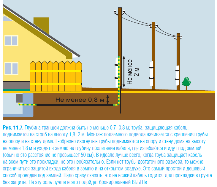

Добрый день, форум! Появилась, наконец, в моей жизни маленькая дача. Хочу подвести к дому электричество от линии, которая находится на столбе! Проблема вот в чем: не знаю, как правильно провести кабель, который пойдет в дом, к электролинии и само крепление к дому! Перерыл интернет - никакого подробного объяснения найти не могу! Помогите кто чем может ссылками на сайты или фото - любой инфе буду рад! Заранее всем откликнувшимся на зов помощи огромное спасибо!

glukoza76 писал(а) Перерыл интернет некокого подробного объяснения найти не могу! Вероятно, не то рыли... Ввод от ВЛ к дому делается проводом СИП, для крепления соединений применяются аксессуары СИПа. Ввод в дом делается медным проводом/кабелем, переход с СИПа на кабель часто делается в герметичном боксе на фазаде здания, где может быть установлен токоограничивающий автомат, рубильник, УЗО, ОПН (вместе или частями) Только начинать надо не поиска информации о проводах, а с поиска электрика... |

Кабель должен крепиться к тросподвесу .Тросподвес это (к примеру)оцинкованная стальная проволка 4мм .К ней крепим кабель хомутами через 20-40см .На опоре привязываем проволку (тросподвес ) к крюку ,анкеру .На доме тоже ставим анкер и через талреп крепим второй конец тросподвеса .Талрепом делаем натяжку .

glukoza76 писал(а) Перерыл интернет - никакого подробного объяснения найти не могу Потому что ввод со столба до дома должен делать электрик обслуживающий ВЛ своим проводом (СИП). Вам надо думать как выполнить ввод в дом на щиток . glukoza76 писал(а) как правильно провести кабель Вложение можно вот так |

Давайте почту скину Типовой проект 5.407-155 .94 Вводы линий электропередач.
Там все расписано и показано. А то больно весит много. |
