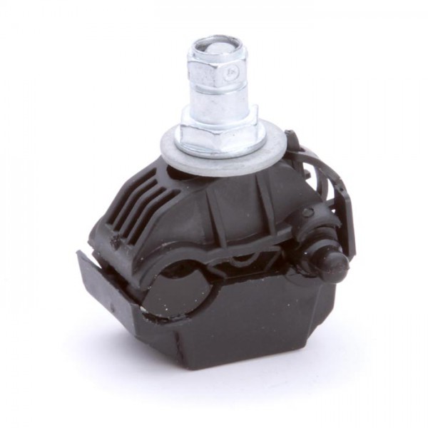

Этот зажим слабый, у него только снизу прокалывающая планка.
Мы на такие светильники цепляем, бывает что не прокалывают, ломаются. Надо немного побольше и понадежней, чтобы зубья были сверху и снизу. |

Сечения жил указаны на корпусе прокалывающих зажимов.
Но гибкие провода для лучшего контакта предпочитаю сначала опресовывать гильзой, а затем зажимать прокалывающим зажимом. |

Т.е. медь с алюминием можно соединить.
Спасибо! |
