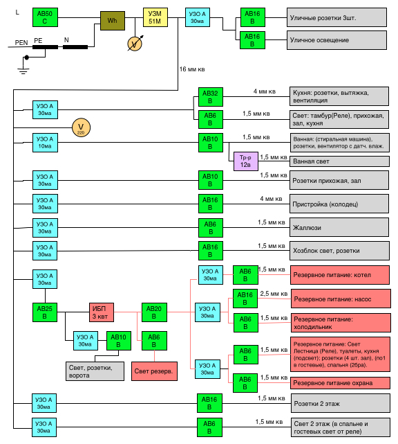

Схема эл.проводки нового дома, прошу критики.
Для части потребителей предусмотрено резервирование питания ИБП, расположенным в гараже.
Думаю, никакой коммутации при этом не потребуется.
По улице идет кабель. Должны ли быть по этой линии заземления от столбов через 200 м ?
Работоспособна ли схема? Гуру, отзовитесь!!!

Почему у вас на розетки , например к стиральной машине провод сечением 1,5 мм кв.? Где защитный проводник PE ?

mwsab писал(а):Сваял схему эл. проводки для нового дома, тип TN-C-S.
Схема с нарушениями
Re: Схема эл.проводки нового дома, прошу критики.
Страдает избыточностью УЗО и нерациональным их применением (деньги на ветер)
Не понятно, зачем под АВ 16А кабель 4 мм2, но при этом в другом месте под АВ16А заложен 1,5 мм2?
Лучше, всё зачеркнуть и рисовать по новой...
