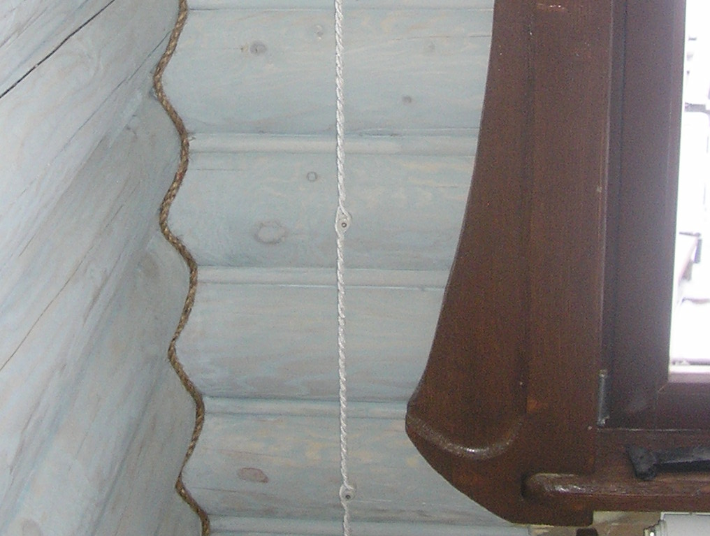

Собственно альтернативы для зданий из оцилиндрованных бревен или клееного бруса (не закрытого кокой - либо отделкой) -НЕТ, исключая прокладку по асбокартону кабеля тиgа FRLS.
Re: Ретро проводка: достоинства и недостатки
но и на порядок дороже.
На порядок дороже- это если делать из итальянского материала: у них пара-тройка фирм специализируется на выпуске такой продукции, а у нас, по моему- нет (хотя бревенчатые дома и срубы я всегда считал исконно-русским стилем). Там одни провода стоят до 300 р. за п\м.
А если подешевл- пожалуйста: отечественный РКГМ (одножильный). Покупаешь и начинаешь производство 2-х, 3-х и 4-х жильных косичек с помощью дрели. Получается вроде ничего.
А насчет безопасности-согласен: всё зависит от нашего качества и ихней (потребителей) осторожности.
- Провод РКГМ
